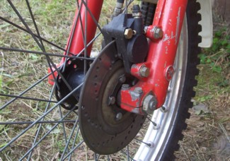

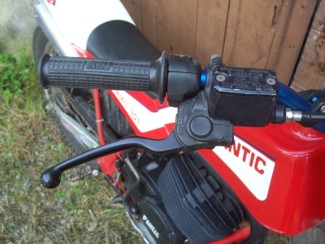

C'est la meilleure de chez Fantic ️ . Sur la mienne, il y a du Brembo en haut et en bas : aucun soucis de freinage  👍
Commence par changer les plaquettes et vidanger le liquide.

C'est clair que le grimeca est inférieur au brembo!!,

Merci pour votre accueil ! Oui je vais commencé par purger le système , mes plaquettes sont en bon état .. Je vous tiendrez au jus !

Dans le cas ci-dessus, le Grimeca est remplacé par du Brembo. En ce qui concerne le RC, il y a trop d'années d'écart entre le tambour et le disque. C'est pas sérieux.
Le RC freine pas mal. Tu peux l'améliorer en retournant la bielette ou monter un moyeu de 140 prelevé sur une roue d'SWM.

pour ma part c'est du grimeca et le freinage est moyen, mais bon, on s'y fait
