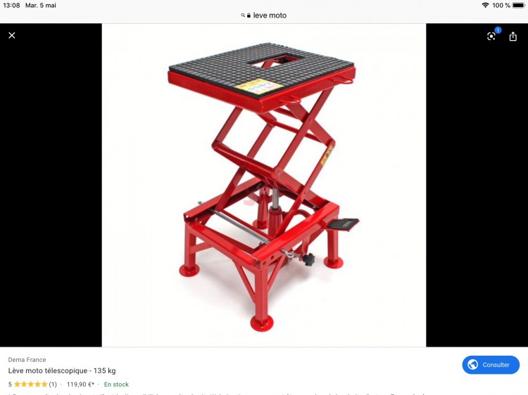

Je souhaiterais avoir vos avis sur différents Lève Moto   🤔
Ceux qui ce mettent sous le sabot moteur pour l’atelier
On arrivent toujours sur le même modèle avec quelques différences et des prix d’environ 120€ à + de 200 €
Merci de me donner vos avis, vos bon plan et vos adresse

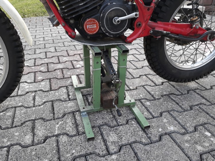

J'ai des simples, à bascule, 4 je crois, et un fait maison rigide et très solide...
La simplicité et la hauteur des petits tabouret à bascule, pour des mécanos amateurs, comm moi, ça évite, de faire tomber la bécane, vite déstabilisée, quand on demmancche soit la roue avant, soit l'arrière....
Je mets toujours une sangle à la colonne de direction, accrochée à une poutre, au dessus de la moto.....ca évite de fr tomber la bécane, avec une mauvaise manipulation...moi, ce système de base me suffit...
Le moteur sur l'établi, la moto sur le tabouret..
Mais quand on commence à passer beaucoup de temps à mécaniquer...faut pas hésiter à être mieux équipé...je laisse parler les intéressés !  👍

Bonjour à tous
Je pense que c'est un bon compromis entre le petit lève-moto et la grosse table élévatrice !
J'ai un copain qui en a un , il y avait des pattes d'ancrage de fournies avec pour pouvoir sécuriser la moto en accrochant sur les cale-pieds .

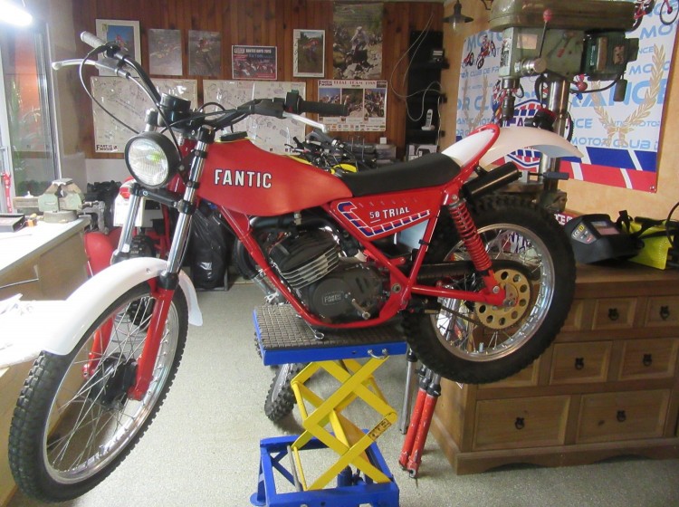

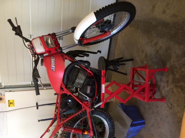

J'ai le même que le rouge présenté en haut de la page. Ça va bien parce que tu peux tout désosser, roues comprises. Tourner autour de la moto est facile et travailler à hauteur d'homme est très agréable.

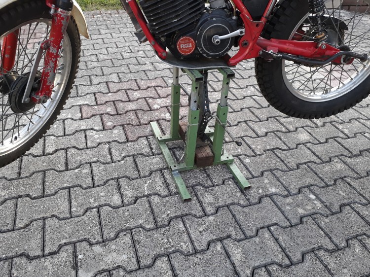

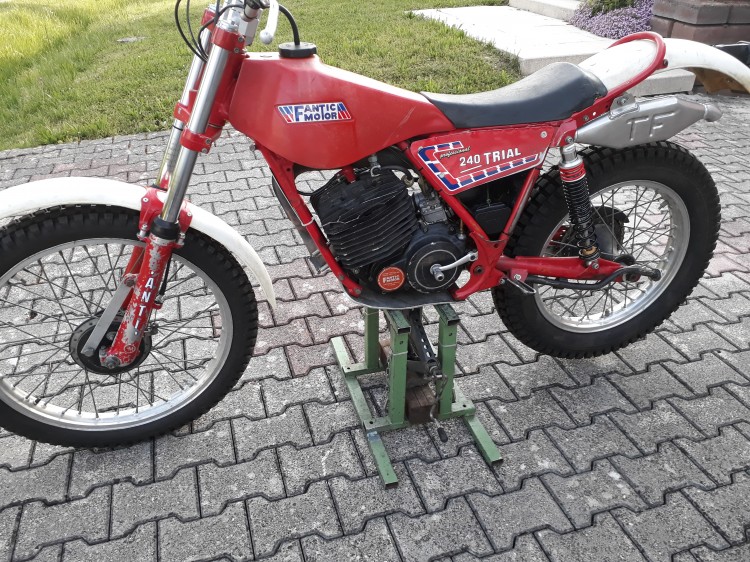

Tu sais souder ?
J'ai acheté aux puces  un fait maison  fait a base de tube carré male / femelle et le tout levé par un vulgaire cric a losange renault .
Photos si intéressé .

Posté le 09-05-2020, à 20:59
LÈVE MOTO ?
LÈVE MOTO ?
LÈVE MOTO ?

Posté le 10-05-2020, à 13:07
Merci Desmorg pour le partage
En effet c’est bien comme système
j’ai commander le mien il doit arriver dans une dizaine de jours
Je vous dirais si je suis satisfait.
65 ans8686 messages 88 images
Posté le 10-05-2020, à 14:55
Qq défauts:
un poil trop haut , il faut soulever l'ar de la moto pour passer dessus
mettre des bouchons car les bouts sont un poil agressif
mettre de l'antidérapant sur le dessus mais du coup il faudra lever encore plus la moto car là on peut faire glisser sans pb si on ne pose pas tout le sabot d'un coup .
Mais pour 15 € c'est bien , si je veux travailler à hauteur d'homme je pose l'ensemble sur la table élévatrice .

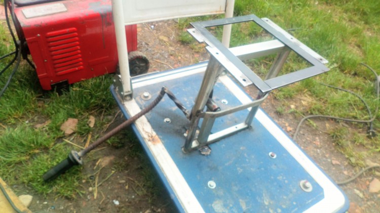

Posté le 10-05-2020, à 17:23

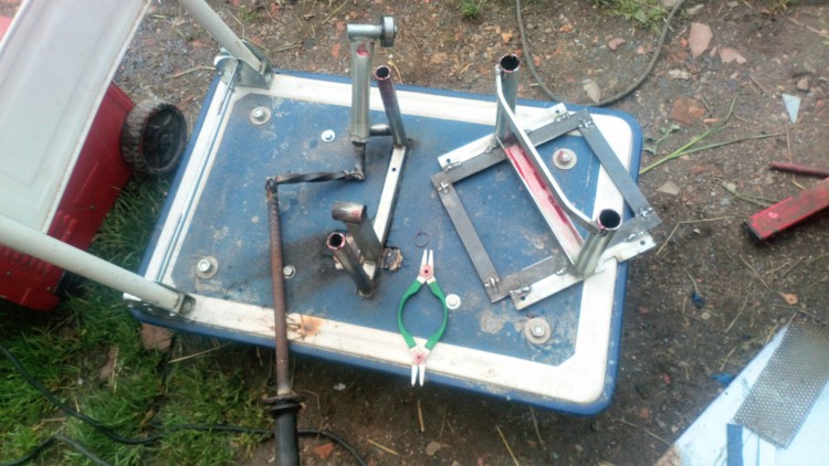

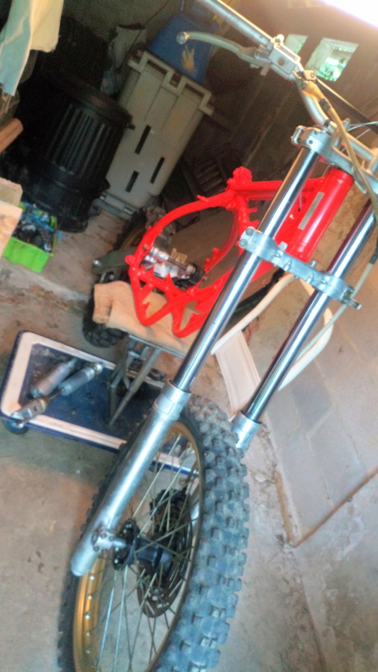

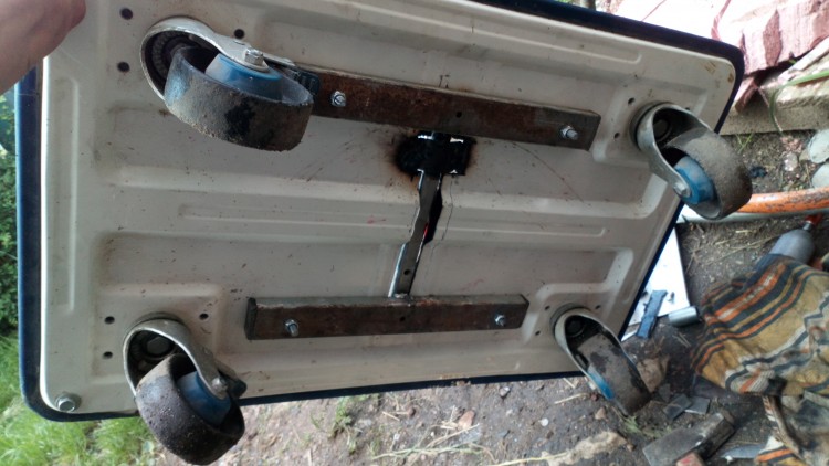

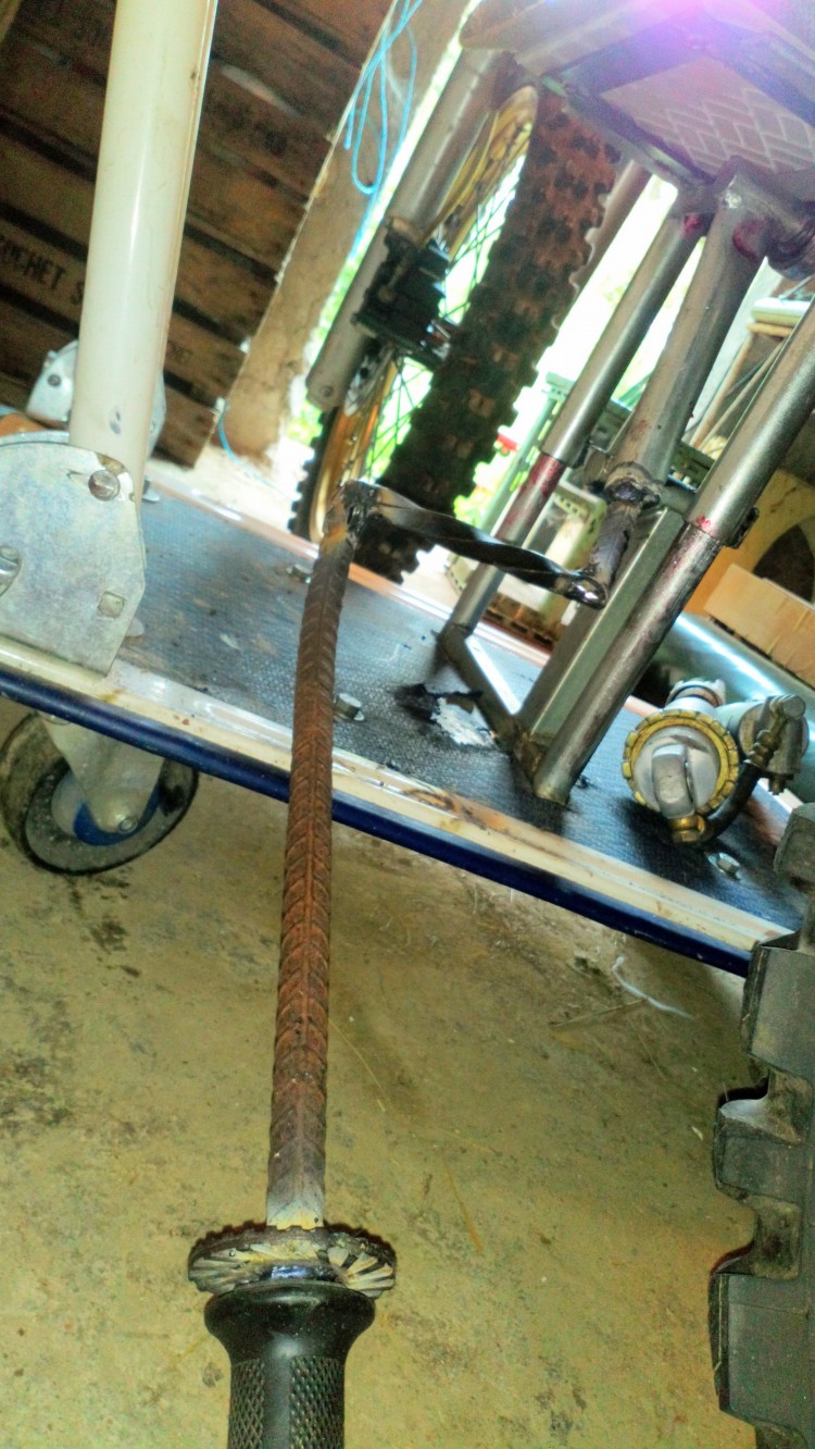

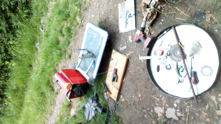

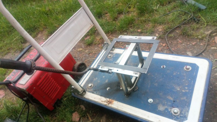

Bin, ça m'a fait envie d'avoir des roulettes...alors comme j'avais un chariot de marché, avec roulettes renforcées que j'avais mise, j'ai décidé de coupler le chariot et le tabouret..
Ma fallu le fixer, le raccourcir, car hauteur du chariot et roulettes incluses.. , changer les renforts de place, et refaire la manivelle...
Pas mal de soudure plus tard, cesr OK..ca marche, ça monte ça descend ça roule, et le plateau étant large, il servira pour poser les outils..  👍  bien... Essai sur un truc rouge non fantic en cours..
LÈVE MOTO ?
le guidon du chariot s'enlève facilement par 2 axe juste emmanché.

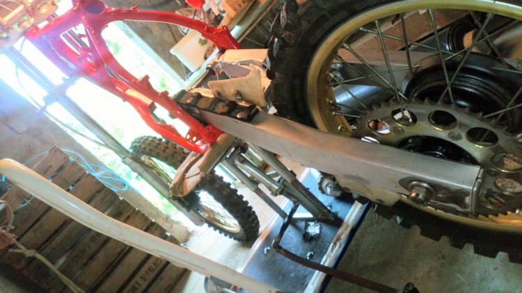

LÈVE MOTO ?
LÈVE MOTO ?
position basse.
LÈVE MOTO ?
position haute
LÈVE MOTO ?
LÈVE MOTO ?
LÈVE MOTO ?
LÈVE MOTO ?
