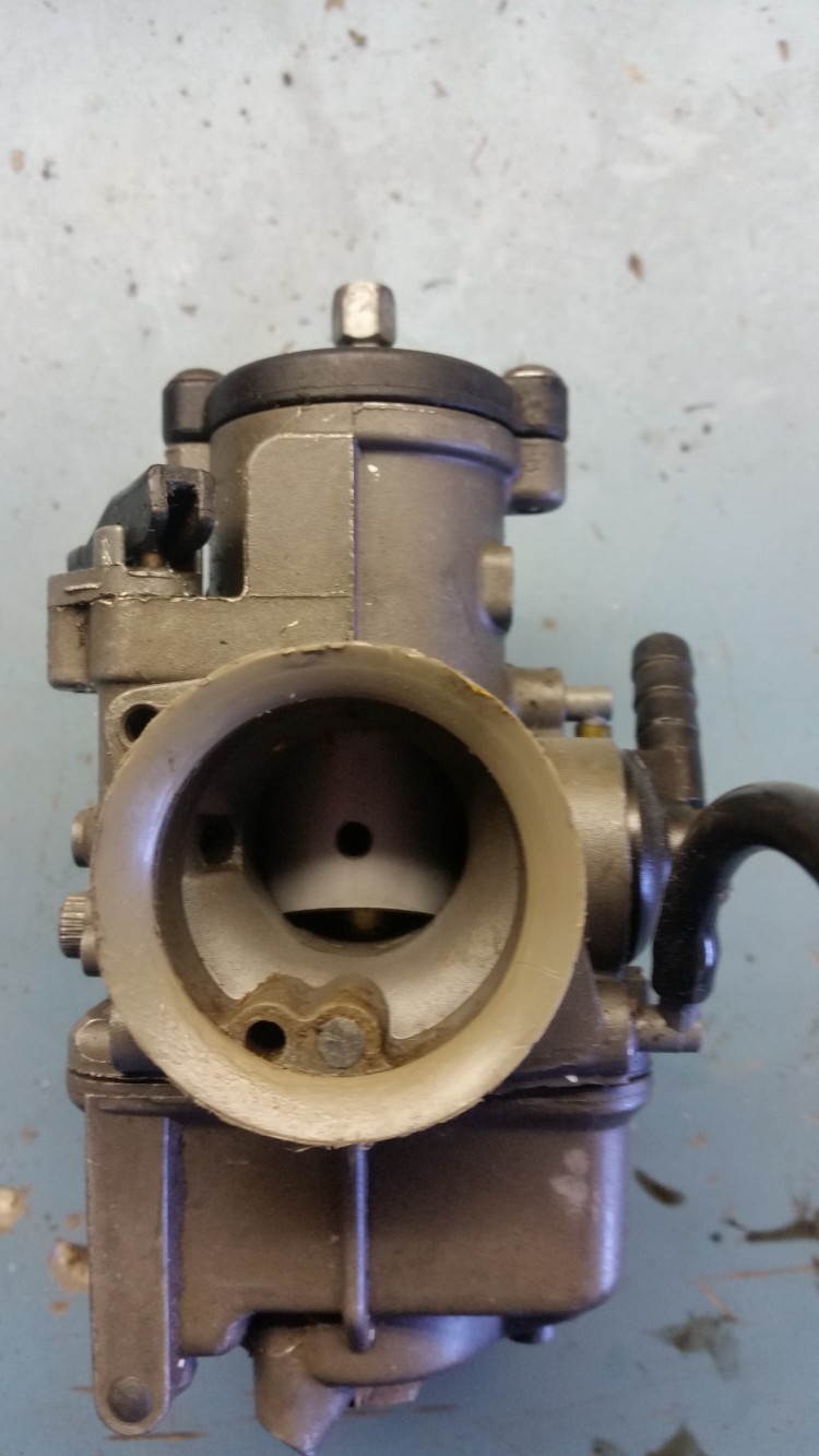

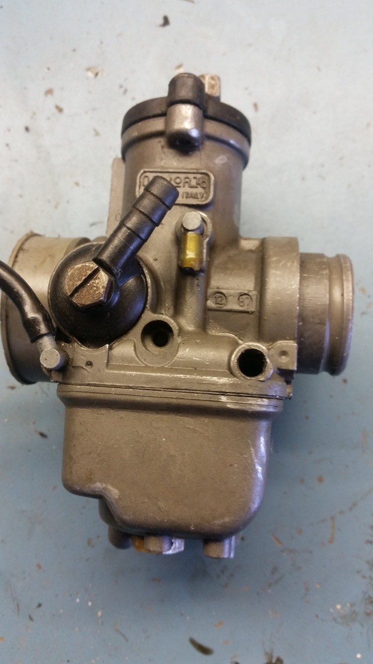

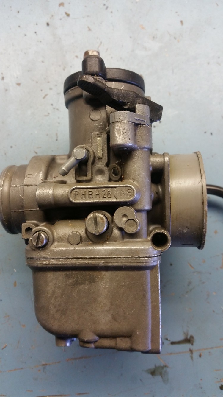

Bonjour, je ne trouve pas de carburateur PHBH 26 CS pour ma 247, j ai trouvé un PHBH 26 NS. Mais je ne vois pas de différence.
Cela peut il poser un problème pour les réglages ?
Photos du carbu que j ai trouvé
Différence PHBH 26 CS & PHBH 26 NS
Merci
Moto(s) : Fantic 247, fzr1000 genesis, dax 125, virago 125, versys 1000, cbr 125 piste, dirts pistes
Posté le 24-05-2020, à 17:10
Sur celui de ta photo, la vis de réglage est du côté pipe d’admission, dans ce cas , on parle de vis de richesse !
Sur le carbu d’origine, elle est du côté filtre à air , et c’est donc une vis d’air !
Pour les réglages, il faut que tu aies les mêmes dimensions de gicleur , de coupe du boisseau, d’aiguille et de diffuseur !
Et dans ce cas seulement, il conviendra à ta 247 !

Posté le 24-05-2020, à 22:34
Si ce n'est qu'une différence de positionnement de visse de réglage, ça t'empêchera aucunement de bien la régler, à partir du moment où a l'intérieur, t'as les calibres d origine...
J'ai regardé, S, cest les visses à gauche et D, c'est à droite, comm les bêta techno ( j'en ai eu une)..
Ensuite, c'est un montage souple, donc par durite.
La seule différence, est le réglage richesse..
Côté, moteur, ta visse de richesse fait robinet d'essence.. Cesr à dire que en  ouvrant ça enrichi, et côté boîte air, c'est le contraire.. Tu enrichi en serrant.
La valeur standard restant la même... 1 à 1,5 tours desseré..est égale à la valeur réglage richesse standard...
