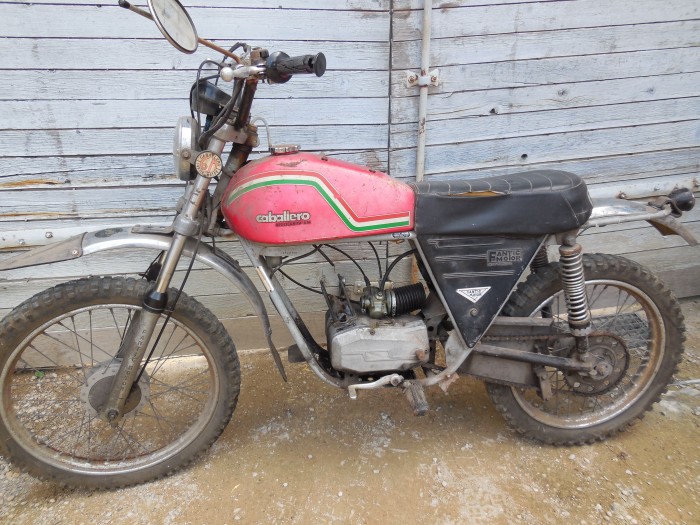

bien belle cette FANTIC; celle que j'ai trouvé doit etre le modele avant avec la bande rouge blanc vert et les autocollants "caballero regolarita 6 m , pratiquement complete sauf la bequille et le haut moteur demonté pour cause de segments cassés(réalesage et cote superieure necessaire).
A BIENTOT MERCI
REGIS

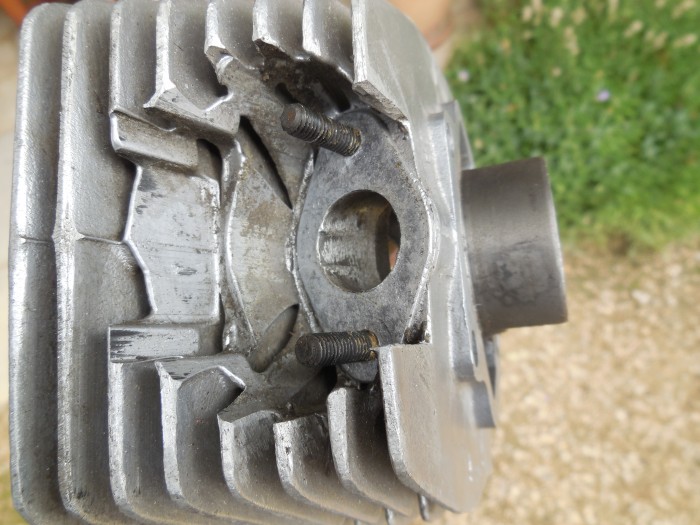

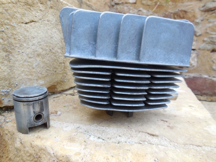

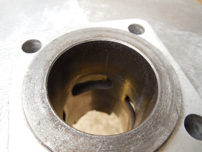

Posté le 23-07-2014, à 11:08
re
le cylindre est en alu chemise fonte  frappé "SP" (petit cylindre  ) d'origine me semble t'il .
carbu 19/19 avec starter a cable.
je vais te faire des photos du cylindre + culasse
j'ai vu sur un forum qu'il était conseillé de mettre 4/100 de jeu (piston/cylindre alu chemise fonte) ?
merci

Posté le 23-07-2014, à 14:22
tx9.6
tx9.6
tx9.6
tx9.6
tx9.6
quelques photos
diametre admission 20mm(légèrement meulé....)
Posté le 23-07-2014, à 18:26
Chouette modèle ! Sache qu'on a tous les stickers disponibles, c'est déjà ça ! Il y a du boulot mais c'est pas ça qui va t'arreter !
Laisse tomber le piston à trou, ça ne marchera pas !
C'est donc le 3322 qu'il faut :
tx9.6
Conchiglia : 1975
Motore :    MINARELLI
Applicazione: 50 cc P6
Anno
Marca : ASSO
Versione : FUSO
(D) DIAMETRO STD mm    38.8
(C) COMPRESSIONE mm    28
FORMA TESTA :     P
(M) MISURA TESTA mm    :
(L) LUNGHEZZA TOTALE mm    49
TIPO SEGMENTI    CAL4-AC2
NUMERO SEGMENTI    1+1
ALTEZZA SEGMENTI mm    2-1,5
(d) DIAMETRO SPINOTTO mm    12
LUNGHEZZA SPINOTTO mm    31.5
