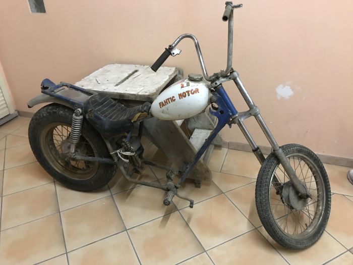

Bonjour à tous, je suis nouveau membre. Je me lance dans la restauration d’un fantic chopper du 73. J’aurais besoin de vos conseils concernant le moteur. Est-ce qu’un moteur p6 provenant d’une gitane testi peut s’adapter au fantic chopper? D’avance merci

Bonjour à toi, en effet mon annonce est plus que « mince ». J ai 34 ans et j’aime les ancêtres cela me passionne depuis des années mais jamais eut de moto jusqu’a l’année dernière. Ce chopper est en réalité un achat de mon père il y as environ 35 ans. A l’époque nous vivions en Sicile. Il l’avais acheté pour pièce détachée car il en possédait déjà une car lui était un vrais fanatique des deux-roues. Mais quelques années après, nous avons dû quitter le pays pour le boulot et nous transférer en Belgique. Pendant plus de 30 ans ces deux motos sont restée dans le garage en Sicile. Mais l’une d’entre elle était plus ou moins complète mais pas en état de marche et la deuxième elle seul le squelette et les roue. J’ai décidé de la ramener en Belgique et lui faire la grande surprise de lui restaurer avec soin. Mais je ne rendais pas vraiment compte des difficultés à trouver les pièces d’origine. Un vrais grand défis. La moto arrivera normalement fin janvier et je pourrais publier des photos. Je suis très manuel. J’ai vraiment besoin d aide de spécialiste pour cet enjeu car je n’y arriverais pas tout seul.. d’avance merci à vous

Bonsoir tout le monde, je refais mon apparition. Comme je vous l’avais expliqué, la moto était en Sicile et elle est enfin arrivée saine et sauve... enfin juste sauve! Je vais pouvoir enfin démarrer la restauration.. tout vos conseils seront très important pour moi. Surtout concernant où on pourrais dénicher certaines pièces qui déjà là me bloquent!! Garde boue avant, phare, les peintures reconnues par fantic... pourriez-vous m’aider? D’avance merci à vous tous

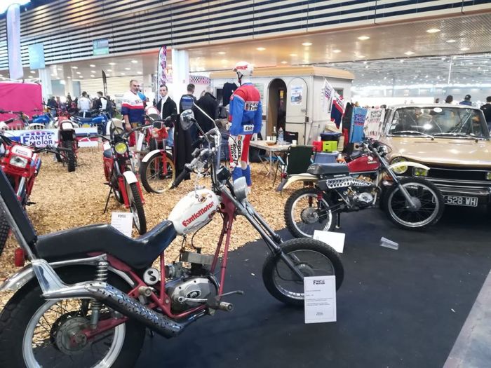

Tu remarqueras que Chris au salon de Lyon présentait un couple, qui en possède une en état nickel..qui peut être te donneront des détails, dont tu auras besoin lors de l'assemblage des pièces à trouver, et changer...
