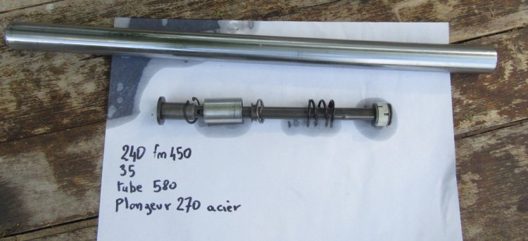

Posté le 11-05-2020, à 16:35
Fourche 240pro
Plan d'empilage
