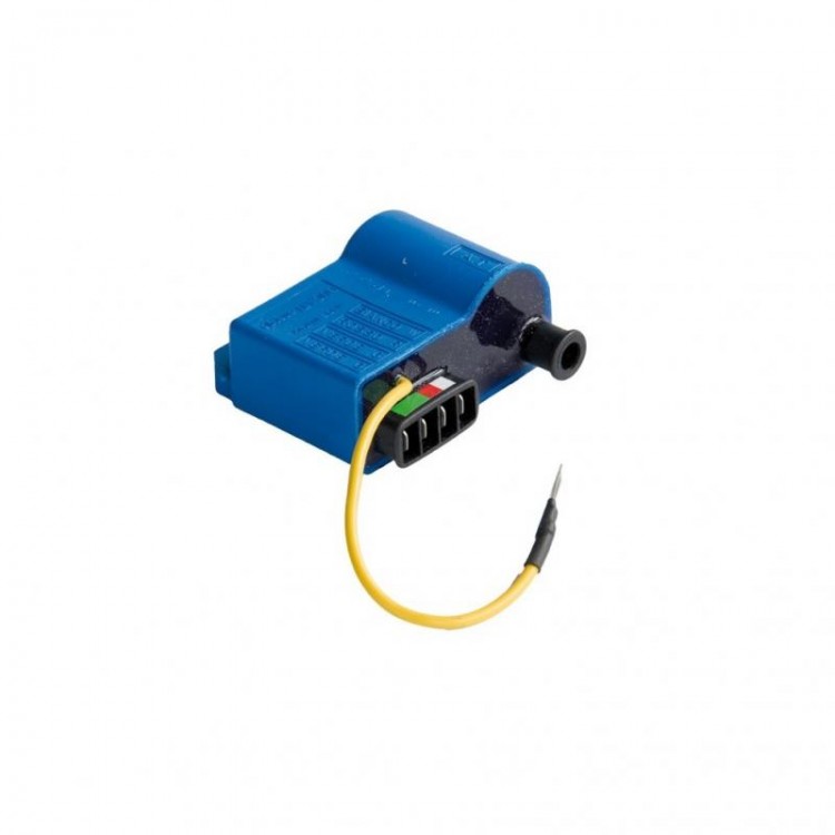

J'ai besoin d une bobine HT.
Pouvez vous me dire si c est la bonne référence. Voici le lien :
www.la-becanerie.com/bobine-d-allumage-pou...

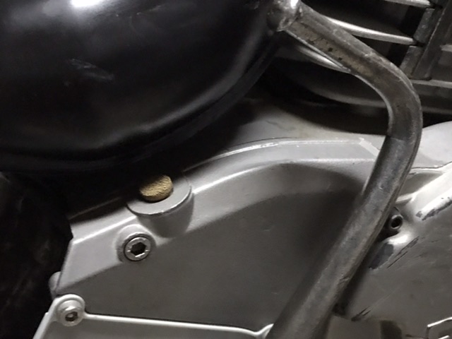

Y a-t-il un bouchon a cette emplacement (fléche rouge sur la photo)

Pour le lien de la bobine, c’est le bon modèle !

Je pense que tu parles de ceci :
Bobine HT FM450 type 247
Pas de bouchon , juste une petite grille pour la mise à l’air du carter d’allumage.

.. Moi non plus hier soir j'ai pas pu poster cette photo.. ( ya de l'eau dans l'air..).. Comm Thierry te l'informe, la bobine réplique monte sans problème, sinon t'as la vraie ducati énergia sur www rue du commerce à 30 e.
Le bouchon d'origine est poreux, ça permet un minima de respiration du boîtier Allumage... Il est souvent très crotté, après plusieurs années d utilisation /lavage.....tu peux y mettre un morceau decoupë dans un tampon de grattage  d éponge verte......un petit rectangle roulé..enfoncé puis coupé proprement au dessus du carter avec un cutter..

Oui, merci c est bien ce que je cherche. Sur ma moto, il y avait un Scotch.
