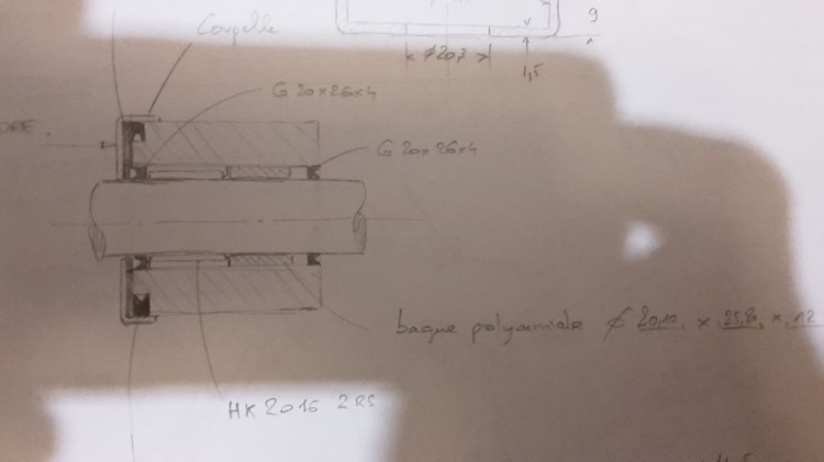

Posté le 22-04-2020, à 21:40
Tu verras rien sur la part list.
Voilà un petit croquis qui traînait dans ma doc perso.
J'espère que ça t'aidera.
fantic 240 pro
Désolé pour la qualite c'est pas du solidworks! !!
