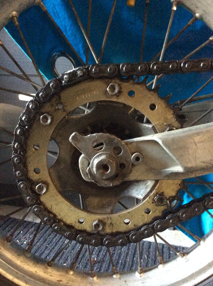

Bonjour,
J’ai fait quelques recherches dans les archives du forum et je n’ai pas trouvé de réponse. Alors voilà mes questions. J’essaie de savoir quel type de chaîne j’ai sur ma Kroo de 1991. J’ai récupéré tout ce que je pouvais sur mon kit chaîne en 10X39, je n’ai trouvé aucune correspondance. La couronne est une Talon tr115-39 les cotes de la chaîne sont : pas 16mn. Épaisseur maillon 15.7. Épaisseur au niveau du rivetage 17.2.
Avec tout ça, je n’ai rien trouvé dans différentes tables. Si tout ce « charabia » vous dit quelques choses, je suis preneur.
Merci.
Alafu
Posté le 12-04-2020, à 18:35
Voici le sujet
Chaîne et couronne
67 ans208208 messages 7171 images
Posté le 12-04-2020, à 20:46
bonjour, le pas de ta chaîne est de 520!! tu as des kits  chez  BMZ ou France trial classique  ou chez AFAM  ;)
Posté le 12-04-2020, à 21:02
Merci beaucoup. Quelle indication ta donnée la réponse.
Est-ce qu’Une 520 est le type adapté au trial?  Ce n’est pas plutôt cross.
Posté le 12-04-2020, à 22:40
Le 428 est utilisé sur les 125. Et 520 pour les autres, Ces tailles correspondent à un pas, c'est à dire distance entre les dents des pignons. Après, pour un même pas, tu peux avoir plusieurs largeurs. Ne jamais mettre une chaine à joints toriques sur un trial par exemple, c'est beaucoup trop large. Les kits chaines vendus sont adaptés à ta moto.
Une dent de pignon est égal à environ 3 dents de couronne. Tu parles de 10 x 39. Donc pignon de 10 et couronne de 39. Je préfère nettement un 11 x 42 (ce qui ne change rien à ton rapport) mais moi, ce petit pignon de 10 me fait peur.... ! et le 11x42 sera peut etre plus facile à trouver en kit.
Posté le 12-04-2020, à 22:48
Merci beaucoup Chris. Maintenant je suis paré pour changer mon kit.

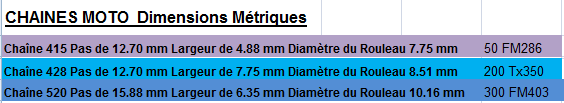

Pour être plus précis sur les dimensions et étayer les propos de steph, voici les relevés faits sur mon parc:
Chaîne et couronne
on peut extrapoler et dire que le 200 tx 350 et le 125 tx 250 on la même dimension de chaîne (428) et qu'à partir du 240 pro jusqu'à...la fin c'est du 520.

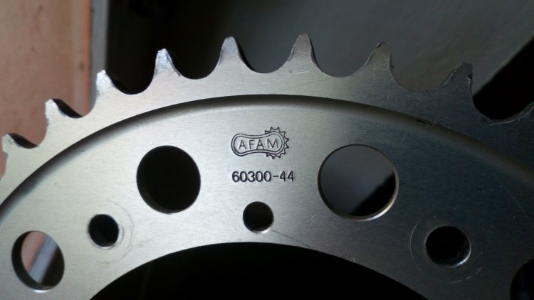

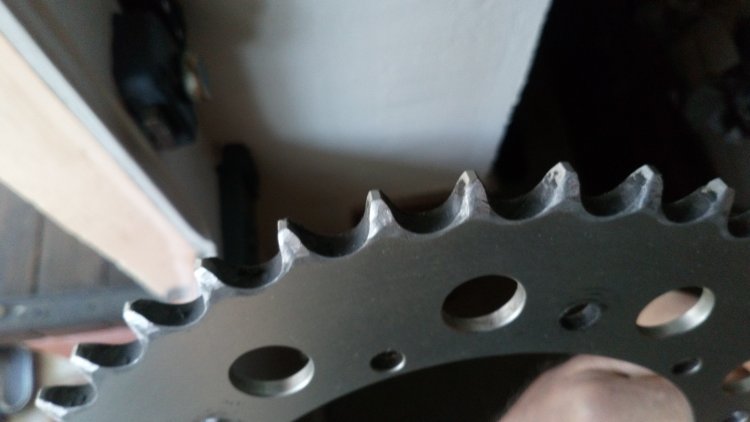

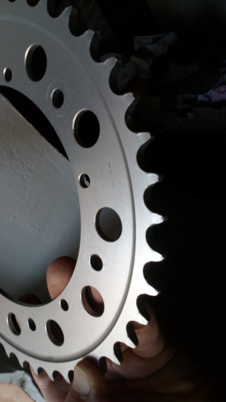

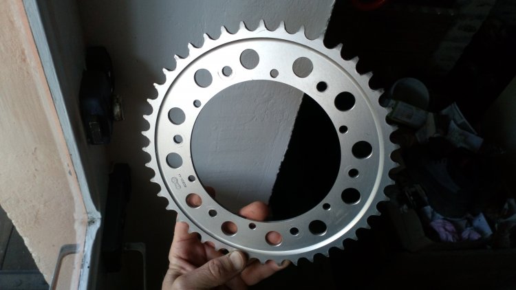

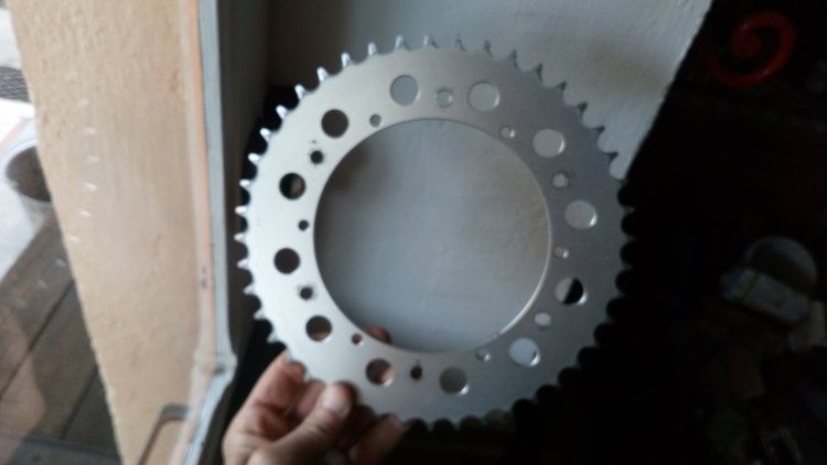

Posté le 14-04-2020, à 07:55
Chaîne et couronne
Chaîne et couronne
Chaîne et couronne
Chaîne et couronne
Chaîne et couronne
Posté le 14-04-2020, à 09:31
Elle est bien jolie cette couronne. Dis moi comment je dois procéder et si tu es ok pour me la céder..
A moins que tu me nargues  😂  😂  😂
Posté le 14-04-2020, à 10:23
Moi nargueur !  :)..
Très bon état... Du afam..tarif forumiste entraide ( moitié prix du neuf, 40 chez France trial)..
En M P....  👍
Posté le 14-04-2020, à 11:47
Merci beubeugne, je te contacte par MP.
Posté le 14-04-2020, à 14:45
As tu reçu mon mp?
Posté le 23-04-2020, à 21:59
Je t'envoie le soleil d'ici peu..que tu recevras des mains gantés de ta jolie factrice masquée. 😎
Chaîne et couronne
Posté le 23-04-2020, à 22:28
Merci beubeugne
