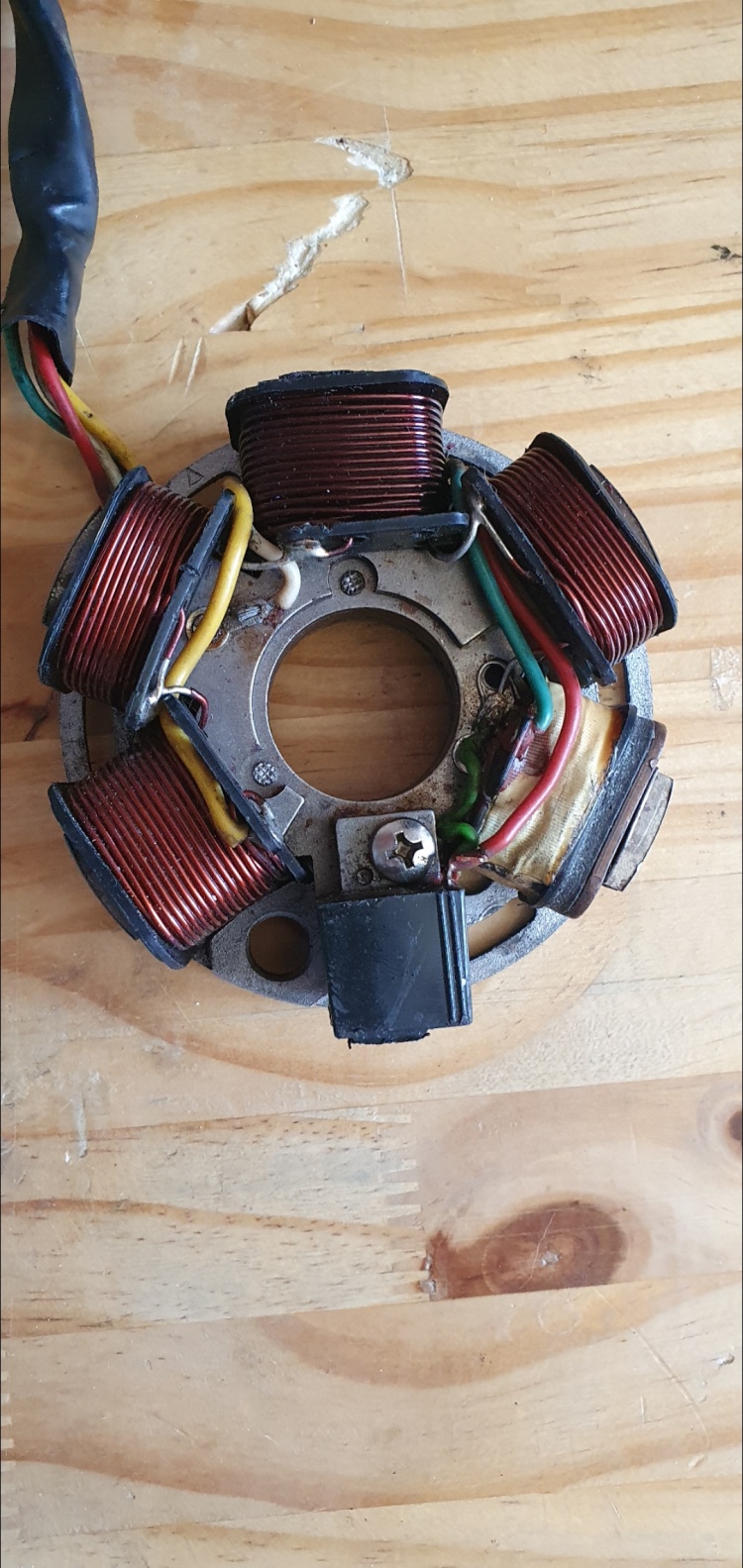

après m’être pris pour un pro et avoir mis un gros tir a mon coach , je me suis retrouve avec la boite bloquée par le rochet intérieur du kick qui a saute des dents sur l'axe avec le coup .... #ledemon
c'est la que le vrai problème apparaît , âpres cette crêpe j'ai pu rentrer jusque chez moi sur la 1ere et 2eme qui passaient encore et j'ai coupé le contact au coupe circuit en arrivant , tout ça pour dire que lorsque je suis rentré je n'avait pas de problème apparent niveau allumage et ne me suis pas resservi de la moto jusqu'au démontage .
après avoir réglé le problème de boite et en avoir profiter pour refaire les joints j'ai eu la bonne surprise de ne plus avoir d’étincelle ...
je précise que j'ai quand même l’éclairage qui marche lors des coups de kick , donc problème isolé sur la partie allumage .
dans le doute j'ai change la bobine / anti-parasite , je l'ai remplacé par une bobine top performance am6 , astuce trouvée justement sur ce forum  ;)
et du coup toujours pas d’étincelle . alors je me tourne vers mon stator .
du coup si quelqu’un saurait me donner des valeurs précises a trouver entre bobines sur ce stator que je puisse tester ça dans les règles   🤭

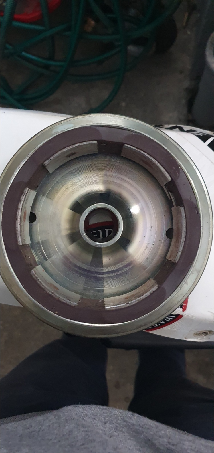

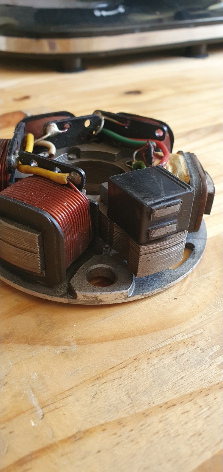

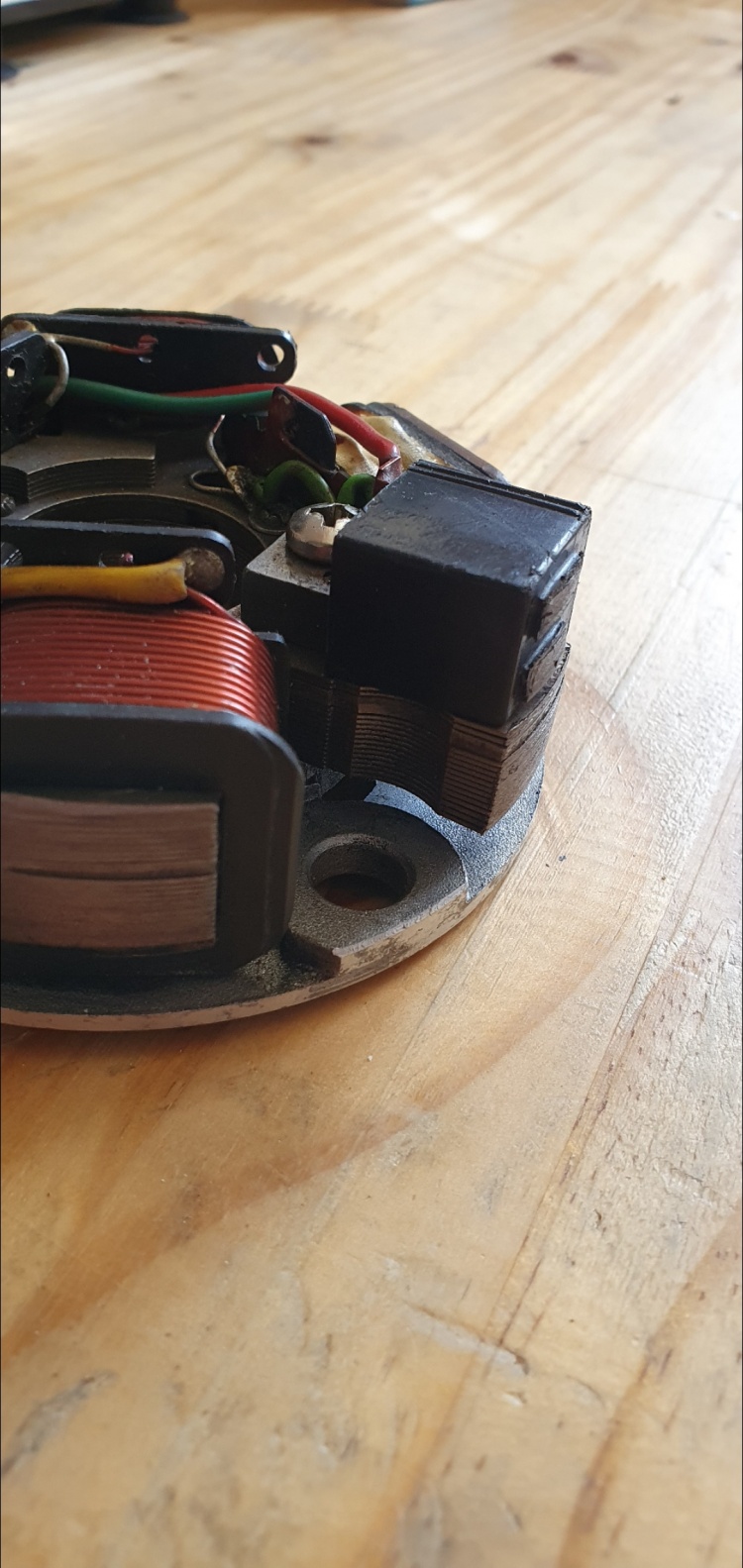

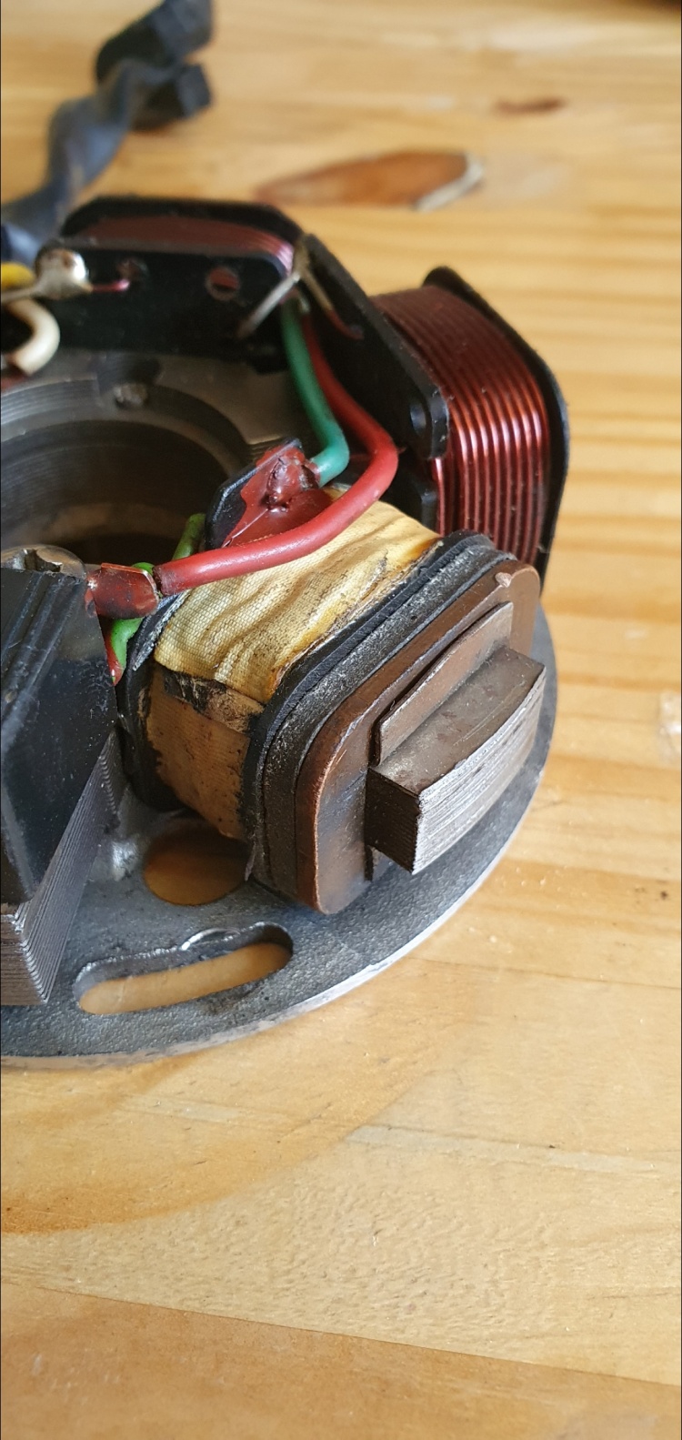

je vous met ci joints des images du stator et rotor , je voit quelques traces de chaud mais ne sait pas si c'est symptomatique d'un mal-fonctionnement
je trouve aussi les deux petits capteur pmh bien usés mais également je vient vers vous pour connaitre la gravité de l'usure .
je vous remercie d'avance pour vos lumières   🤭  😀
bonne journée a tous

Salut, la bobine haute performance est surtout bienvenue, car facile à trouver et pas cher,
plutôt que de fournir des watts sur un trial, de toute manière  limité en régime moteur..et plutôt utilisable en régime début et mi..
Tiens, voilà une griffe de mon cahier perso..
Regarde aussi, si t'as pas simplement un fil de coupé dans le faisceau qui part du stator à la bobine..
