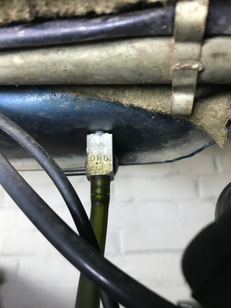

bonjour auriez vous une idée pour démonter un robinet  de TX 120  de 1972 je dois le changer car il ne fonctionne pas
et en acheter un aussi ( vous avez une idée de quel robinet je peu acheter ? )
merci d avance
cdt

A priori , le robinet se dévisse ; je vois quelques filets et tu as un réservoir tôle
Normalement , le filetage est du Ø 10 pas de 100 à vérifier au démontage
cela se trouve sur toutes les mobylettes
www.cyclocollection.fr/robinet-c102x3815186

ton robinet est peut etre uniquement bouché par les residus d'essence et saletés en tous genres ; demonte le et bien le nettoyer , par contre si c'est le joint de l'interieur qui est foutu ; alors la , il faut changer ton robinet .

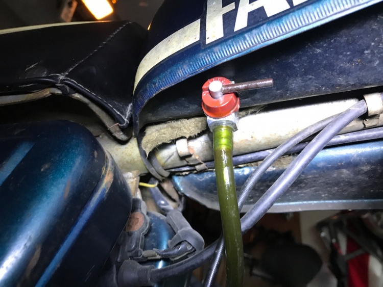

Si c'est du 10X100 c'est comme les Peugeot 103  😀
www.google.com/search?q=RUBINETTO+BENZINA+...

apres verification ; il ny a pas de rallonge laiton entre le reservoir et le robinet .
le robinet est donc dirctement vissé sur le reservoir comme sur ta photo ....

est ce que celui irait ?
Robinet OMG d16x100 (sortie d8) FANTIC
(Code: ROB16100)
9,50 EUR
En Stock
Quantité :
1
AJOUTER AU PANIER
CONTACTEZ-NOUS
Robinet OMG d16x100 (sortie d8) FANTICRobinet OMG d16x100 (sortie d8) FANTICRobinet OMG d16x100 (sortie d8) FANTIC
Robinet d'essence OMG
Standard diamètre 16 (au pas de 100)
sortie durite d8
FANTIC MOTOR......
