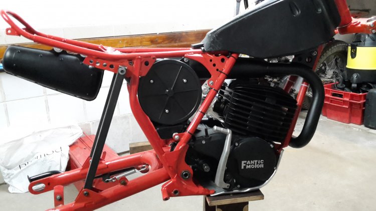

Seul avantage à la triste période que nous traversons, j'ai un peu de temps pour avancer...

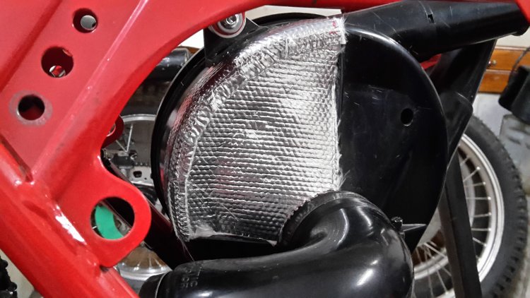

Remontage ligne d'échappement après avoir isolé thermiquement la boite à air car le pot passe très près.
300 Pro Arnaud
300 Pro Arnaud

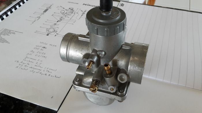

Réfection du MIKUNI, différents joints, réglage niveau de cuve...
300 Pro Arnaud

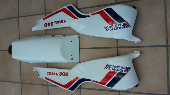

Et enfin grosse conso d'huile de coude pour raviver les plastiques d'origine complètement jaunis: raclage à la lame de cutter, ponçage jusqu’au 1200 à l'eau, récurage au CIF, fusion de surface au décapeur thermique. + le petit phare PROMA souple d'époque qui va bien.
300 Pro Arnaud
300 Pro Arnaud

Posté le 21-03-2020, à 17:18
Merci les gars.
Le raclage à la lame de cutter est le plus fastidieux et "délicat", après ça va.
Compter 2h par garde boue pour tout faire.
Je conserve le look d'origine et j'économise un bon billet!
Incroyable la qualité de ces plastocs d'époque, encore bien souples!
a+
Arnaud

Arnaud j'ai égaré le setting du Mikuni pour le 300 S2. Je penses que c'est les valeurs suivantes, tu me confirmes ?
Gr : 30
Gp : 150
Aiguille : SC23
Puits : 02/182
Boisseau ?
MERCI
Posté le 21-03-2020, à 20:24
GP 150
GR 30
Aiguille 5C23 - puits 0-2/182
Boisseau 2.0
Pointeau 2.5

Rénovation des plastiques terminée.
Merci le confinement !
(Garde boue avant OK aussi)
300 Pro Arnaud

J'ai un flan neuf avec ses autocollants mais dont l'attache supérieure est cassée...
Arnaud, tu sais que à défaut des logos d'origine, le club propose un autocollant gel qui reprend le graphisme d'origine. Il va d'ailleurs falloir qu'on voit à reproduire ces logos. Maintenant c'est facile avec l'imprimante 3D mais il faut une paire d'originaux en bel état pour le scanning.
Posté le 25-03-2020, à 10:37
Ah oui j'avais pas vu ces autocollants!
A l'achat du 300, il n'avait que le logo coté droit.
Les 2 petits ergots plastiques ont pété comme du verre lorsque j'ai voulu enlever les anneaux TRUARC qui les maintiennent.
Je fais don du logo en question au club  si besoin, tu me dis je t'enverrai tout ça avec le pot du 200 aux jours meilleurs!
Posté le 25-03-2020, à 13:03
Merci Arnaud, oui ils sont cuits par le temps et les UV.  j'imagine que le gauche et droit ne sont pas identiques...
