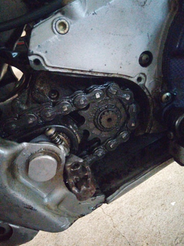

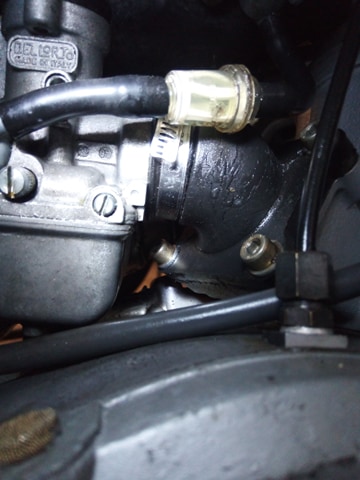

pourriez vous me dire le nom exacte de la pièces caoutchouc qui relis le carbu au cylindre ,, c'est bien la pipe . sinon quelqu'un en as une en stock ou un lien pour en acheté une pour un fantic 250 section de 2000 ?   pareille pour le cartere de spb
je met des photos pour illustrer au cas ou je me serais mal exprimé

Salut, la pipe d'admission a plusieurs couches de caoutchouc...souvent elle est fissurée en extérieur, mais pas du tout à l'intérieur...( tu as les clapets d'admission juste devant)
Tu peux combler les fissures externes avec du mastic de polymeres hybride, ( rubson).. couleur noire, Trouvable en magasin de matériaux, genre weldom.
Le carter de pignon, est facilement faisable, avec un patron en carton.. , dans une plaquette d'alu..bien + sur, que celui d'origine en plastique..

T'ai mis un post...patron pour carter psb trial
