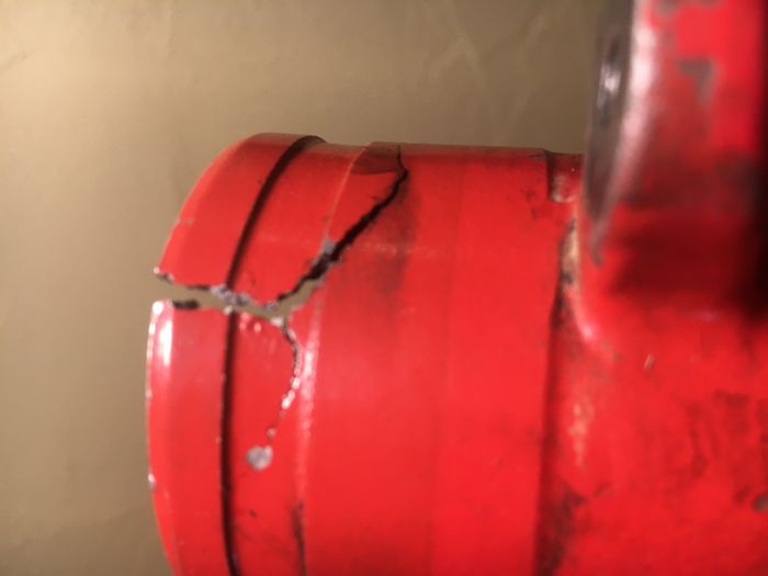

 :cry: la grosse tuile,est-ce que cela vous est arrivé

Ben ça arrive à chaque fois que tu veux virer le spi en faisant levier avec un tournevis. C'est sauvable en trouvant un bon soudeur alu et un repassage au tour.

Bonsoir Chris,
merci pour ta réponse,il c'est fissuré en rentrant le joint,j'avais attendu de recevoir un extracteur de joint spi pour justement ne pas me servir d'un tournevis

Sérieux, je ne comprends pas, il devait avoir une faiblesse. C'est bien un spi 35x47 ?

Oui 35x47x9,5/10,5

Oui un double lèvres. Je n'explique pas. Il y a une légère pression à l'emmanchement mais pas au point d'éclater l'alu. Il devait déjà y avoir une fente  ;) .

C'est peut être ce week-end au TRIAL VINTAGE DE LASTOURS le samedi aprés le deuxiéme tour j'avais un peu d'huile sur la fourche
Du coup j'en profite c'est tu connais un jeu a vendre je suis preneur

Sûrement * un ancien coup de tournevis levier.... d'un ancien propriétaire...qu'à provoqué une micro fissure..et qu'à pas résisté à un autre demontage montage...
Je pense qu'avec un peu de patience, tu peux en trouver une paire sur BC..

Oui avec de la patience car il y a beaucoup d'andouilles adeptes du gros tournevis... 🤬
Ceci dit j'en avais fais ressouder une qui a tenue des années. Plus rapide que d'en chercher une !

Peut tu nous dire de quelle côté il et situé
