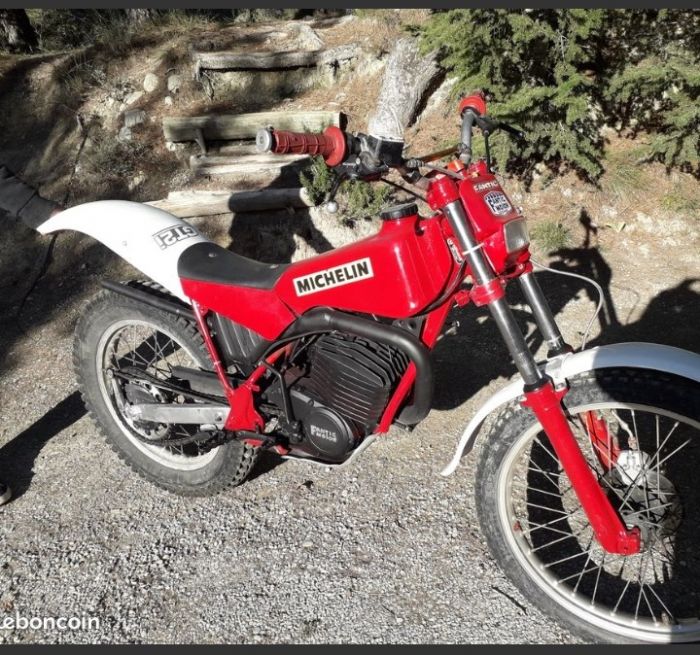

bonsoir ,je suis intéressé par une fantic 125 et elle a un problème d’allumage .trouve t'on des pieces ?
pouvez vous me donner le model de celle ci?
125 fantic

Ça m'a l'air d'être un. Série 1 rouge de 86..
L'allumage était variable selon les approvisionnements, zanussi motoplat et ducati..donc pas mal de choix de monte, tu peux trouver d'occase un Allumage complet.. Stator+ rotor +bobine 50/100 euros.. .. Ou un stator /volant neuf et/ ou bobine neuve ( 35 euros..).. dans les boîtes dédiées...Bosisio manu racing, France trial classique, bmz

La moto est une 125.1 de 1986. L'allumage est un Motoplat. Vérifier si ce n'est pas simplement la bobine HT qui est HS. Voir chez bmz-equipements.fr si c'est un problème de stator.
