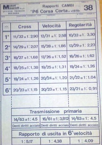

35 ans8080 messages 6565 images
Posté le 12-11-2019, à 20:15
salut RVRoads a tu la possibilité de me faire une copie du tableau de chez minarelli ? merci
Moto(s) : fantic tx96 TX130 (X4) FM283 avec moteur k6 malaguti olympique
Posté le 13-11-2019, à 22:38
Voici les rapports du Corsa Corta, alésage 40,3 x course 39.
rpport de boite pour p6
Les virages, ça sert qu'à ceux qui tournent.
Moto(s) : 80 RC FM280, 125 RCKS, Trial 241 en pension, Kram-It, Cimatti, BMW
