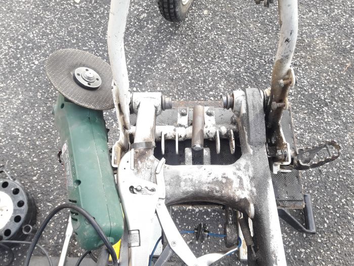

Posté le 12-11-2019, à 15:18
Alors finalement après de multiples tentatives de démontage infructueuses
la disqueuse est entrée en action....
Axe de bras oscillant grippé
Moto(s) : Fantic 305
60 ans41194119 messages 26892689 images
Posté le 13-11-2019, à 07:11
Bin oui... un axe ça se retrouve...  😡
