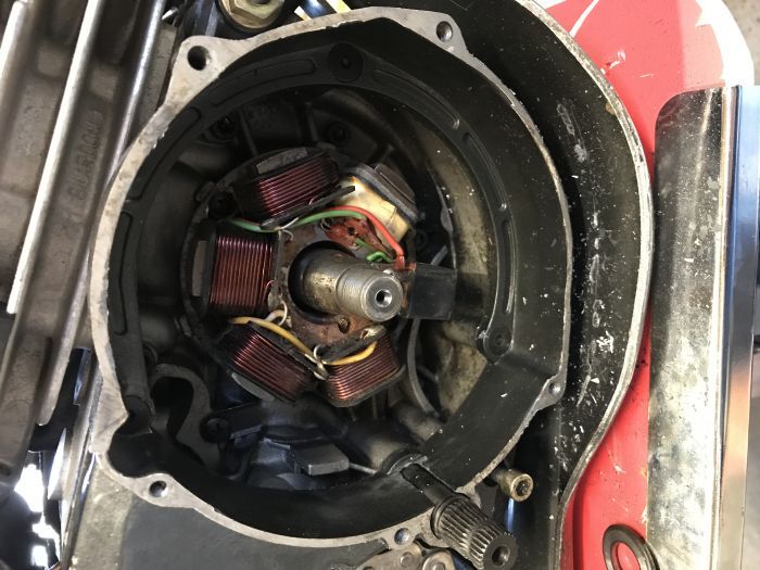

J'ai remarqué aussi la limaille en bas du carter Allumage !?
Il a pas de jeu le volant, car la clavette a l'air fatiguée ?

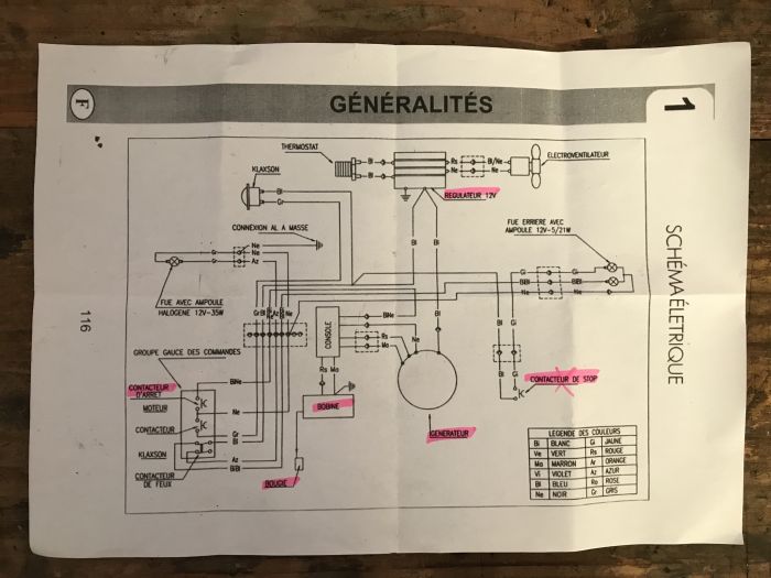

Un copain m’ a trouvé ce plan mais je ne sui même pas sur que c est mon modèle à 100%

Tu dois avoir environ 0,40 en 20 ko... Entre le vert ( +alimentation basse tension) et la masse ou blanc en sortie d'allumage...
Bon si ces valeurs sont bonnes,, essaie sans le capuchon bougie, et regarde si le capteur n'est pas fêlé, ou bouge dans sa masse...
Ensuite, c'est pas un problème de calage, car ya pas d étincelle..donc... Si tout est testé et à priori OK, c'est que ya un smillblick quelque part....
Le seul moyen serait de racheter un Allumage complet occaz  stator rotor bobine, qui est nickel...de le mettre dessus, et déduire ce qui était hs... Tu te rembourse un peu en revendant ce qui était bon, et fout à la poubelle ce qui était hs..
Cette dernière solution est la mienne, quand je bloque sur une panne, pour retomber sur mes pattes, sans pour autant dépenser trop d, argent..

.. Je sais pas si Chris a le shema d origine, mais c'est galère à refaire...car beaucoup de fils partent du régulateur placé sur la boîte air...
Comme je te disais, quand je refais un faisceau électrique, je le refais minimaliste en virant le gros régulateur, remplacé par un petit redresseur condensateur motobecane, et u' comodos veilleide/phare, ainsi que feu stop a la pédale...ca suffit amplement pour une trial, qu'à rien à faire en centre ville à minuit..
Le shema simplifié est trouvable sur le forum.. Une âme charitable va te le  trouver...car je suis pas fortiche en recherche...

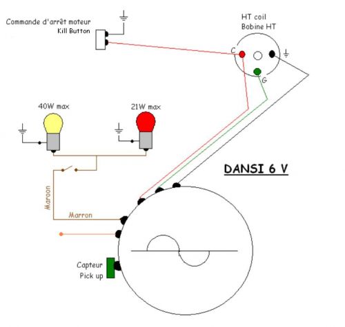

Donc, pour une connectite simplifié faut se baser entre le shema basique du dansi et celui d'un 301..
Le dansi, je dois l'avoir dans ma mémoire photo..que je poste ici.
Pour le shema simplifié  entre dansi et 301.. Je peux  le dessiner, c'est très simple de conception, et si ça peut servir à d'autres...il a le petit régulateur, un comodo 2 positions, et permet d'avoir un feu stop à la pédale de frein, puis veilleuse /phare...cest tout...moi ça me suffit.
Pour ceux qui veulent + et qui savent fr un peu l électricité, cest pas compliqué d'y rajouter un comodo 3 positions, incluant l éclairage code, puis un klaxon, voir les clignotants avec un relais à poser...ect..plus yaura de fils plus faudra viser un régulateur + balaise que le mini redresseur..
Perso, j'aime ce qui est simple et efficace.....
