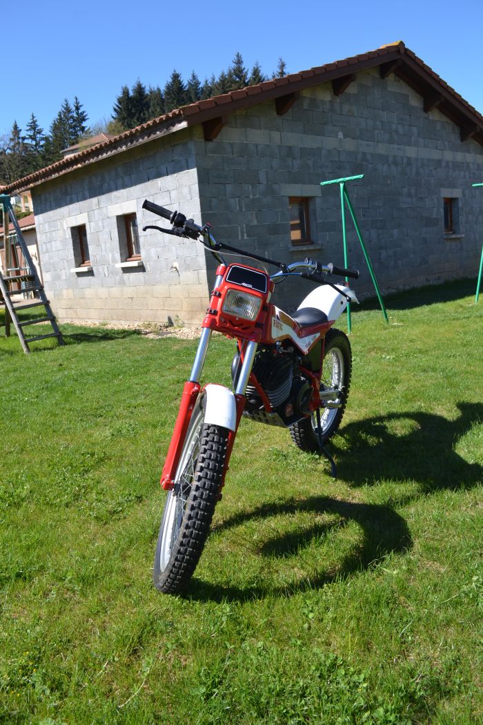

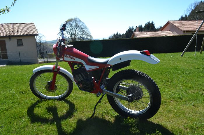

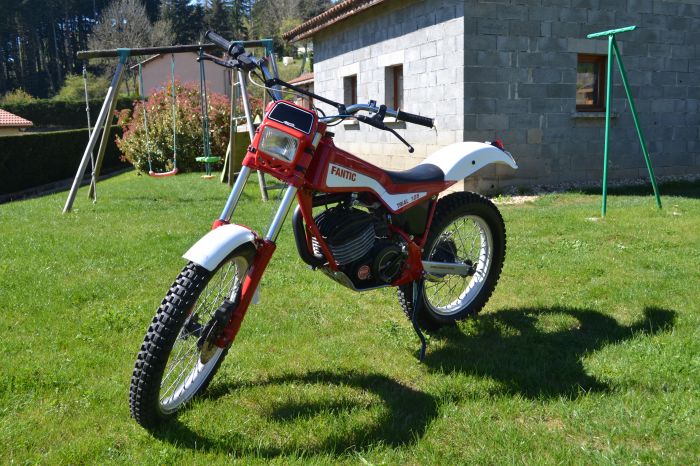

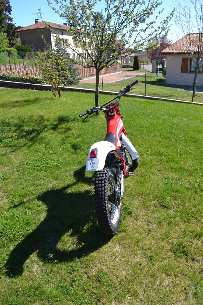

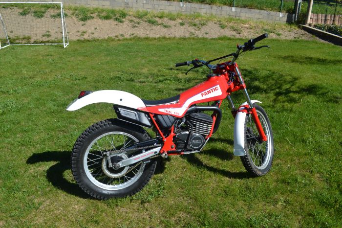

Bonjour à tous
Me revoilà après une longue absence ma Fantic attendait la touche finale: les stickers du bras oscillant et les 2 triangles, c'est chose faite donc voilà ma Série 1 terminée. Je tiens à remercier Philippe Garin pour les autocollants etvnotamment pour la refabrication des stickers "Trial 125". Merci également à vous pour vos conseils, étant novice dans le monde Fantic ça aide. J'avoue être plutôt content du résultat en précisant que je n'ai pas ouvert le moteur car il tourne comme une horloge donc pas touche.
