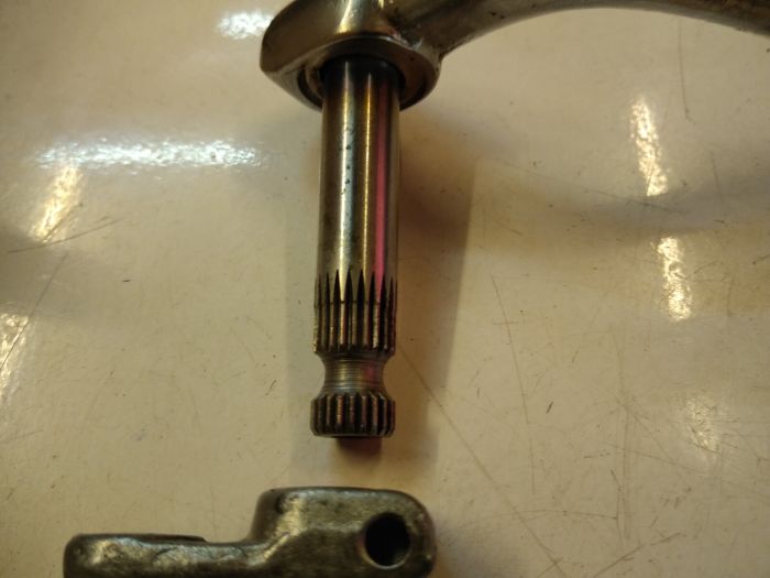

Petit travail de ce matin. Remplacement de l'axe du sélecteur d'origine bien édenté. 🙂
Sélecteur 125 RC 1979
652652 messages 228228 images
Posté le 24-06-2019, à 20:00
expliques GG
je vois une bague et de la chauffe sur l'axe
Posté le 25-06-2019, à 07:12
Pas de bague Mimi. Le vieil axe est tronçonné , le sélecteur alésé au diamètre de l'axe, le nouvel axe est emmanché et soudé à l'arrière après avoir fait un chanfrein sur l'axe et sur le sélecteur 🙂
Voilà tout 😂
