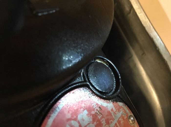

Sur le 300 que je viens de m'offrir il y a un truc qui me semble louche 🙄  .
La fenêtre de vérification du niveau d'huile semble être une pièce en métal ( voir photo )
Du coup je ne sais pas où j'en suis  😳
il y a t'il un autre moyen de vérifier le niveau par ex avec une jauge par le bouchon de remplissage ?
Quelle est la contenance en huile du bas moteur ?
Quel type d'huile de préférence ?
merci à vous tous
Bonne soirée
Stéphane
Niveau d'huile fantic 300
Moto(s) : Fantic Motor 300 Pro
Posté le 24-04-2019, à 19:38
Il ne faut pas se fier à ce hublot  😕  ;)
Je ne sais pas pour toi mais moi, je ne fais pas confiance lors de l'achat d'un nouvel engin, je tombe l'huile et je mets 500cc d'une huile de marque pour boite 2 temps, Ipone ou autre. Le prix d'une réparation moteur par rapport au prix du litre d'huile.... je ne réfléchi même pas  😄
Par contre, quand tu resserres le bouchon de vidange, il faut y aller tout doux. Le pas de vis très mince est très fragile.
