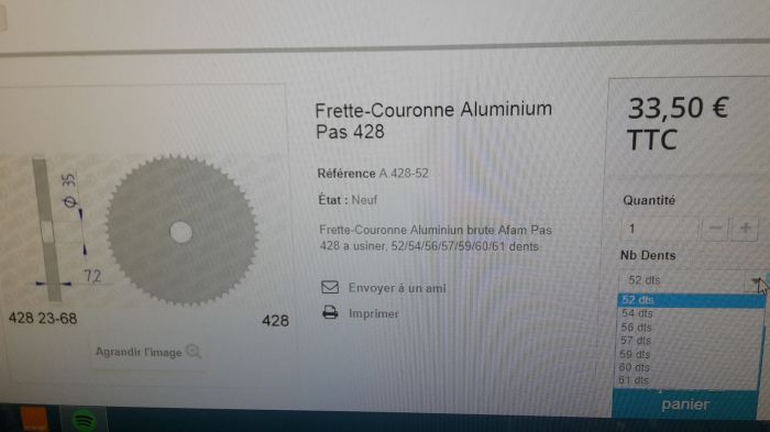

va falloir se décarcasser pour trouver des couronnes alu 56 dents ou plus en 428, quitte à devoir reprendre l'alésage et les trous de fixation en usinage! (pas un souci!)
Posté le 19-03-2019, à 17:56
vu sur site ENDUROVINTAGE après 5' de recherche.
Au pire y'a moyen...
TX250 (125 trial) - démultiplication
Posté le 19-03-2019, à 19:07
Bossisio a encore des 60 et des 53 (celles d'origine).
Effectivement Arnaud j'avais vu ce site qui en propose des "brut" mais faut trouver le gars  pour les usiner + ajouter les frais de port dans tous les sens ça peut faire monter la note.
Il y a aussi BMZ qui peut en faire faire et Joel CORROY également par son atelier de restauration.
