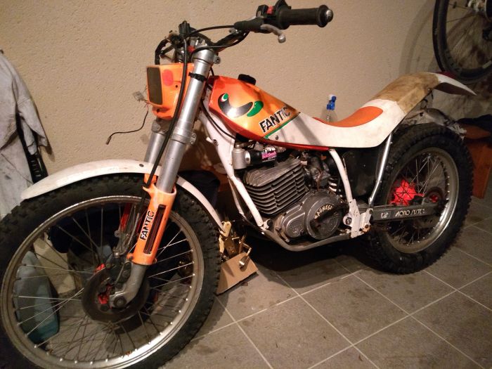

Bonjour, et merci de m'accueillir sur votre site. Je m'appelle Philippe et je viens d'acquérir une Fantic 240cc modèle 307 de 1990 type 375 (J'ai déjà bien galéré pour aligner toutes ces références mais je pense y être arrivé(voir photo)
Restauration Fantic 240
Je voudrais m'attaquer a cette restauration en commençant par l'allumage mais je comprends qu'il n'existe pas de RTM et je suis donc coincé pour mes tests à l'ohmmètre.
Ma première question est de savoir si l'un d'entre vous aurait ce genre de docs technique et me dire ou je peux me les procurer?
Ensuite, en kickant, je réussis à avoir une étincelle mais de manière intermittente seulement et je soupçonne fortement le boitier CDI. Savez-vous me dire si on peut tester ce boitier (ce n'était pas le cas sur ma restau précédente)et si oui quelles valeurs je devrais trouver.
Si ce CDI ne se teste pas, alors je voudrais tester la bobine BT + Capteur d'ou arrivent 4 fils: 1 orange pour l'éclairage, un blanc, un rouge et un vert; sauriez-vous me dire quelles valeurs de résistances je devrais obtenir?

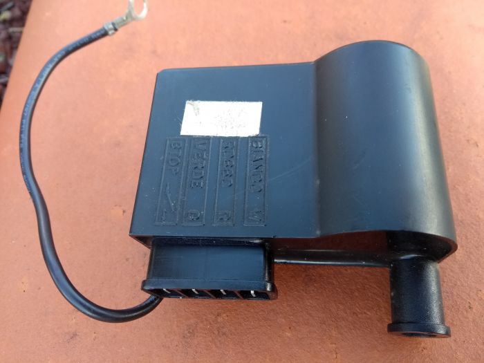

En fait, j'ai vu sur le forum que la bonine HT+CDI d'origine était introuvable et qu'elle pouvait être remplacée par une Ducati xxx moyennant d'inverser le rouge et le vert; mais ce que je ne sais pas, c'est si la mienne est une Dansi d'origine ou alors une Ducati (elle est noire)
et auquel cas si je dois ou pas inverser les couleurs?
Je joins la photo, peut-être saurez-vous me dire?
Moto(s) : Fantic 403
Posté le 11-02-2019, à 17:23
Non, c'est pas du dansi, l Allumage dansi équipe les vieux modeles....
la ducati noire ou bleue se trouve très facilement sur le net car elle équipe encore un paquet de petites cylindrees dont des scooters 125..
Tapes ducati energia Bobine , tu dois avoir les mêmes sorties couleurs... ça vaut 35/40 euros...

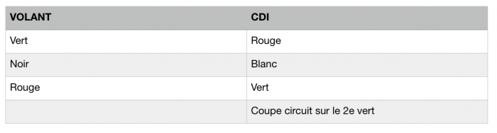

Posté le 18-02-2019, à 11:05
J'avais posté ce tableau dans le sujet des allumages modernes pour nos anciennes.
Si la 240 a un Dansi, alors ça devrait marcher.
J'ai remplacé le CDI sur plusieurs de mes moteurs à allumage Dansi, en me basant initialement sur l'expérience de Chris avec sa propre 240 à la page http://www.fanticmotor.asso.fr/r10c_03.htm. On y lit :
"La bobine HT Dansi est introuvable ; elle peut être remplacée par une Ducati 432898112, celle des trials ultérieures de la marque. Dans ce cas, brancher le fil vert (capteur) sur le rouge ; le fil rouge (+allumage) sur le vert ; le noir (-allumage) sur le blanc."
Ce branchement est absolument identique sur un CDI Top Perf jaune.

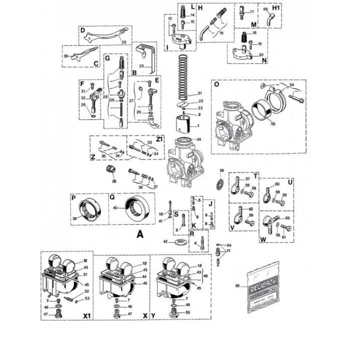

Bon, alors j, ai commande une pipe d, admission chez BMZ et malgre un peu de melange dans l, orifice de bougie, rien de rien...
Du coup, je remets encore en doute ce carbu car j, ai beaucoup  d,essence qui coule depuis un orifice sous le carbu... voir photo ( pas tres clair d, accord mais on est en bas du carbu sous la cuve) et la bougie n,est tjrs pas imprégnée.
Il sert a quoi cet orifice? Une sorte de trop plein?
Merci!

Salut, photo ??? Tu l'as oublié ?
Tu parles du porte gicleur principal ?.. Il bloque la cuve et porte le gp..
