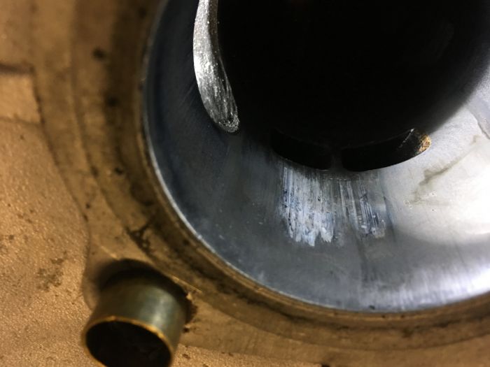

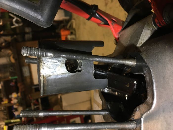

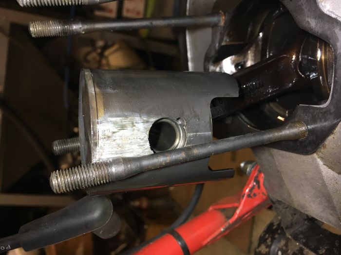

ce week end j'ai eu de beau malheur avec un joli serrage... 🤬
j'etais déja en cote B
recommander un piston chez bosisio pourquoi pas mais je me pause la question si il faudrait pas change cylindre piston...
cependant connaissez vous des boutiques qui en vendent ???
Merci d'avance  🙂

Question 1, sais tu pourquoi as tu serré ? Ce n'est pas un manque de chance... si tu as un probleme carbu, ça recommencera avec un moteur neuf...
Question 2, ton cylindre est il endommagé?
Si non, tu peux peut-etre trouver un piston qui a une cote compatible.
Si oui, pas d'autre solution que de trouver un piston neuf et de faire refaire ton cylindre chez un specialiste comme Revaltec. Il te refera ce cylindre aux cotes de ton piston neuf.
Pour trouver un piston neuf, c'est Bosisio qui en refait faire en Allemagne de très bonne qualité avec le prix qui va avec. Ou ça peut etre aussi un piston Gol, bien moins cher mais avec la qualité qui va avec. Perso, sur un trial, ça se tente. Sur une enduro qui prend plus de 10.000 tr/mn, j'oublie... ;)

je suis mauvais meccano et j'ai changé mon piston (de chez Bosisio) sans faire un réalésage  🙄
Allumage neuf de chez Kennedy et carbu neuf stock Mikuni...
Cylindre piston
Cylindre piston
Cylindre piston
Cylindre piston
Bref j'ai l'impression que mon erreur va me coûter chère

Apparemment oui  :cry:..Une économie qui a eu de mauvaises conséquences......
Posté le 06-03-2019, à 09:44
 😳 La bielle et son roulement sont à controler après un serrage violent. Il sera dangereux de remonter le haut tel que. Si le bas moteur n'a pas été refait récemment, je te conseille de refaire l'embiellage et roulements de bielle et arbres de boite tant qu'à faire...

Une idée me vient, j'espère que tu n'as pas utilisé du SP95 pour le mélange  😂  🤬
47 ans1111 messages 77 images
Posté le 11-03-2019, à 09:47
Soyons honnête...
il est possible que le dernier plein est été fait avec du 95...
