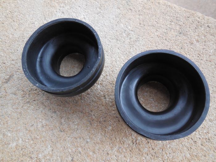

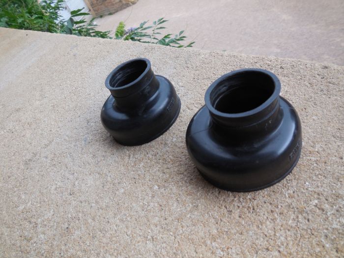

apres une demande de YVAN ( ID composite )au club Fantic pour refaire le caoutchouc de jonction " carbu-boite air" et apres fourniture d'un modele (pas trop abimé) a la personne qui a fait le moulage ; voila la piece sortie du moule (dureté 80)( possibilité de la faire plus souple en 60 )
good news
good news
la piece est donc disponible chez ID composite ; selon la demande; YVAN en fera le nombre d'exemplaire voulu
prix non communiqué!
a+ rerou

Régis, c'est génial ! Merci de t'être occupé de ça. Mine de rien, il pourrait s'en vendre quelques uns parce que cette pièce durcit comme pas permis, se rétracte avec le temps au point de manquer de se déboîter à tout moment, et ça fait bien mal aux doigts au remontage.

Posté le 22-09-2018, à 09:28
salut Hervé
je vais t'envoyer le modele  qui m'a été laissé en échantillon , pour que tu puisses tester la dureté car selon on pourrait le faire plus souple .........(mes machines étant loin d'etre assemblées ; je n'ai pas pu tester au remontage  )
a+ rerou
Posté le 22-09-2018, à 09:37
salut Paul
ne te précipite pas ; on va voir avec Hervé si au remontage le machon n'est pas trop dur

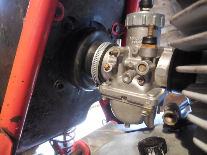

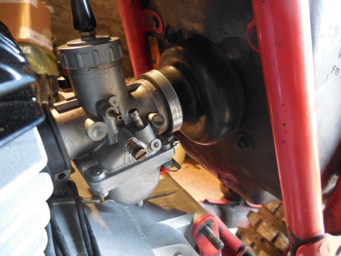

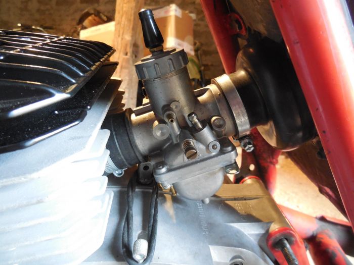

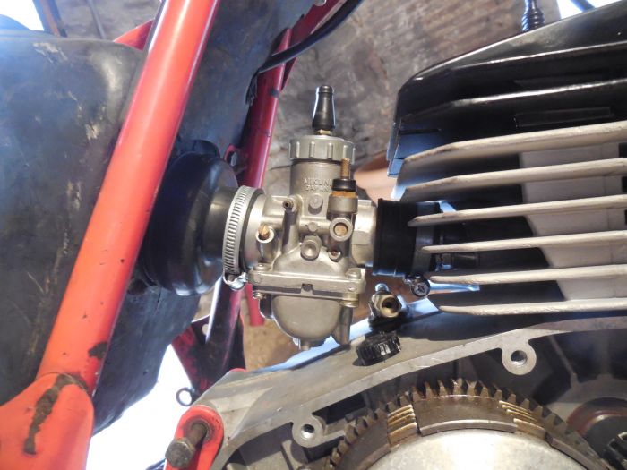

le moteur remonté ; je peux enfin tester le machon dans le cadre :
j'ai pris une bouffée de chaleur; mais j'y suis arrivé:la meilleur solution:la pipe caoutchouc etant fixé sur le cylindre , et le machon etant fixé sur le carbu (fantic motor dirigé vers le haut ) introduire l'ensemble carbu +machon d'abord coté pipe caoutchouc et en plissant le machon , le raccorder a la boite a air . la souplesse du caoutchouc permet de le monter comme ceci !
pourquoi cette solution??? essentiellement parce que le manchon est difficile a enfoncer sur le carbu et beaucoup moins difficile a mettre du coté boite a air ..
good news
good news
good news
good news
verdict donc : pas mal  😳
a+ rerou
