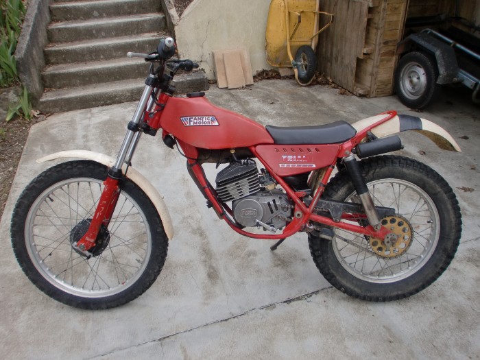

fan de la marque depuis des lustres , je viens de faire l'acquisition d'un 80 trial fm 430 (la moto de mes 16 ans) pour le fiston.Elle est complète mais le bas moteur est à refaire (méchant bruit de roulements)
J'aimerai connaitre les différents  types et dimensions de roulements et joints  pour la réfection complète du bas moteur.
merci par avance pour vos informations

Pour L'embiellage :
roulements C3 en 17x40x12
Spi viton en 17x35x8 et 17x40x8.5
Roulements d'arbre de boite 15x35x11 en C3
Spi sortie de boite 15x24x5
Spi selecteur 12x22x7
Très efficace ce 80  👍
Bonne mécanique !
