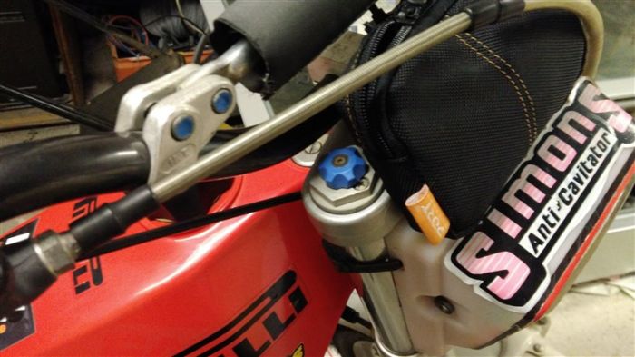

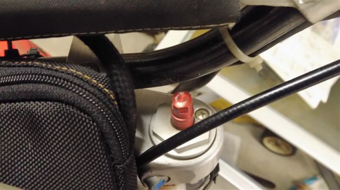

Bonjour,pourriez vous me dire a quel réglage corespond chacun de ces bouchon de fourche,il y en a un bleu et un rouge.

Voila le bleu

Voila le rouge

... Réglage basique.. Normalement bleue = compression et rouge = détente..
Ca règle chacun la vanne hydraulique correspondante..
Donc molette bleue, ça te règle le débit pendant la phase compression, donc quand la fourche s'enfonce donc...comprime,.... Serrage à fond = hard.. Desserrage à fond = soft... La moitié est égal à une utilisation normale de la moto pour un pilote moyen (70 kilos)..
Voilà, c idem pour le côté hydraulique détente, donc quand ça Détend...cest à dire qu'après que la fourche a comprimé, elle revient + ou moins.vite...

Merci beaucoup,je vais pouvoir affiner ça.
