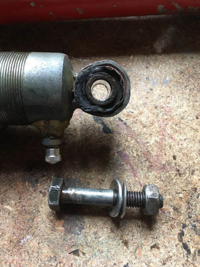

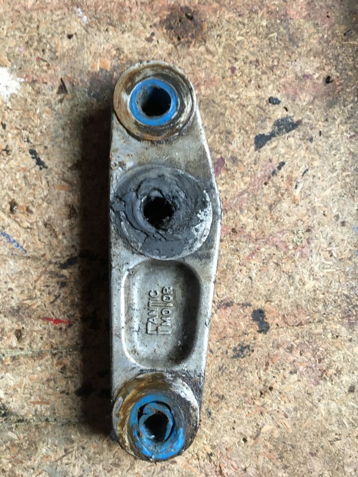

J'ai démonté l'amorto arrière pour vérifier les biellette et oh  😂 surprise, volà ce que trouve.
Mais de quoi s'agit-il ? Qu'est ce que sont ces espèces de joints bleus ???
Mais surtout par quoi les remplacer car je crois que la pièce ne se fait plus ???
FANTIC 300 FM 403 Les biellettes de mon B.O !
Et si quelqu'un connait la référence (et les dimensions exactes) du "silent block" supérieur de l'amorto, je suis preneur aussi car il a grave ramassé le bougre.

Salut, je pense que tu peux monter des bagues en bronze si le  diamètre sur la biellettes n'est pas ovalisé ,
www.123roulement.com/rubrique-accessoire-b...
Sinon faire fabriquer des bagues en ertalon (plastique avec bonne résistance mécanique).

Effectivement ça me semble une bonne option car je cherchais du côté des roulements de biellettes mais cela oblige à usiner celles-ci pour agrandir le diamètre.
D'ailleurs je ne suis pas sur qu'en largeur je puisse adapter ces roulements de biellettes.
Je vais essayer de voir du côté de ce que tu me proposes, qui a le mérite d'être par ailleurs plus économique.

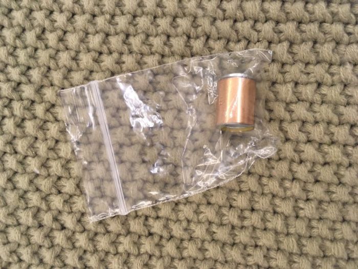

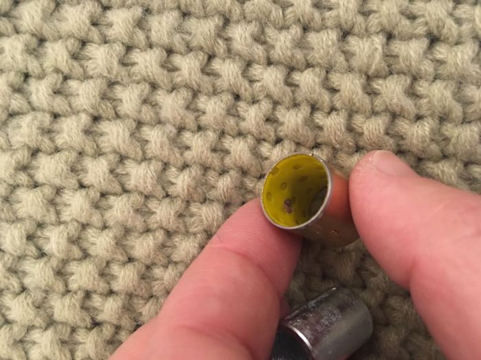

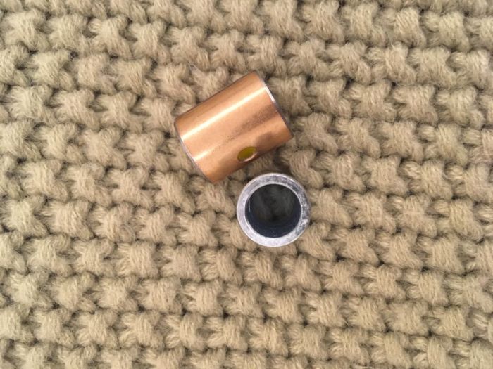

Bon ben ça y est j'ai trouvé un joli lot de pièces pour mes biellettes.
Des joints en cuivre et entretoises, autolub comme les originales !
Et 5,40 pièce je trouve ça très correct.
Je monte ça ce w.e !!!
