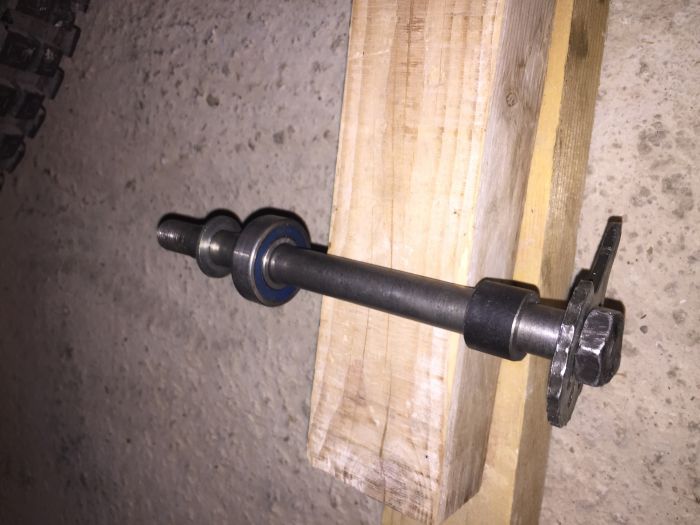

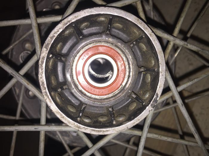

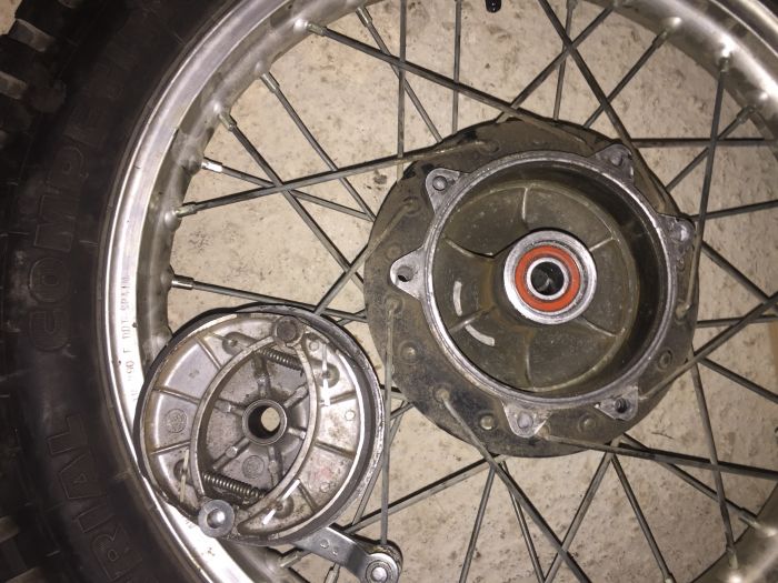

Depuis peu propriétaire dcun fantic coach rando 403, lorsque je serres pas mal les boulons de la roue arriere celle-ci ne tourne plus je pense que je dois avoir un pb de montage concernant entretoise etc
Roulement entretoise fantic coach 403
En demontant l axe en partant côté opposé à la couronne et tambours je trouve une entretoisecen acier puis le roulement couleur bleu pas de joint de protection puis une rondelle voir première photo après je tombe des deux côtés sur rondelles couleur oranges à l intérieur l entretoise photo 2,et après côté frein tambour rien d autre photo 3
Quelqu' un pourrais m eguiller étant assez novice
Merci
Fabrice

Lentretoise acier se trouvant Ds le moyeu est de bonne dimension ?.. Sinon en effet ça force sur les billes des roulements quand tu serres et ça va coincer rapide....
Posté le 28-11-2017, à 22:02
Suite... Monte les roulements sans l entretoise, et mesure si l espace correspond à ta longueur de bague...... Vérifie aussi que t'as les bons roulements...
Posté le 28-11-2017, à 23:06
Oui, l'entretoise acier qui est entre les deux roulements doit avoir un jeu très minime, voir pas de jeu du tout. Au démontage de la roue, si cette entretoise se ballade, c'est qu'elle est trop courte et provoque donc ce blocage de roue au serrage.

Salut Fabrice,
Je ne connais pas cette bécane, mais plusieurs choses m'étonnent dans ce que tu décris...
Premièrement, ce que tu appelles "rondelles oranges" sont en réalité les flasques d'étanchéité des roulements du moyeu de ta roue arrière.
Comme te le disent Stéphane et Christophe, ces roulements sont entretoisés à l'intérieur du moyeu pour éviter de les déformer (bloquer) au serrage de l'axe de roue.
En premier lieu, si ton entretoise se balade entre les 2, c'est qu'elle est trop courte ou que tes roulements ne sont pas rentrés à fond de logement - ça se corrige facilement en les frappant sur la bague extérieure avec une douille de gros diamètre (toujours intervenir en frappant la bague extérieure uniquement!!! 🤬 )
Secondo, qu'est ce que c'est que ce roulement à flasques bleus qui se balade sur ton axe?
Au démontage, aucun roulement ne doit sortir de son logement!?... 🤔  🤔  🤔
Je pense que ton montage est incorrect et que ce roulement baladeur compense une absence d'entretoise quelque part... 😡

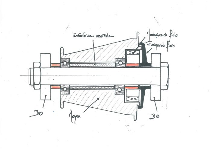

Voici comment je vois les choses plus normalement via un p'tit schéma de principe...
Il faut bien comprendre qu'au serrage de l'axe, tout l'effort transite par les bagues intérieures des roulements et les entretoises de rattrapage.
Pas de jeu excessif, pas d'entretoise manquante, ou alors tout bloque!
Si ton roulement bleu a été utilisé en qualité d'entretoise coté opposé au tambour de frein, à supposer qu'il en manque une, c'est normal que tout bloque au serrage!!!
Modifie l'ordre des pièces au montage, essaies de remonter ta roue comme ça en vérifiant qu'elle soit bien centrée dans le BO et tu verras ce qui manque...ou pas! 😄
Chô! 😘
