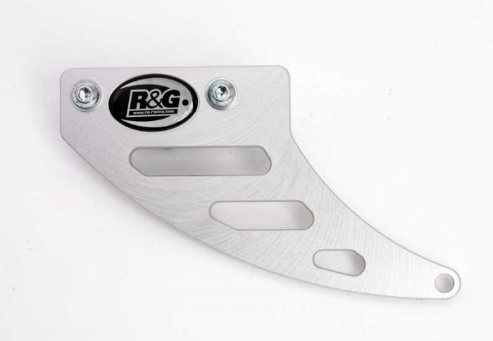

Posté le 05-03-2018, à 15:43
Surement un truc comme ça.

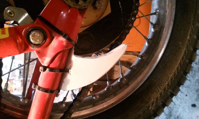

Salut, l'exemple sur la photo est le model dont je me suis inspiré
J'avais la couronne d'origine j'ai fais la dent et ensuite j'ai changé ma transmission en pas de 520 la couronne était plus grande j'ai dû refaire la découpe de la dent
J'ai une photo

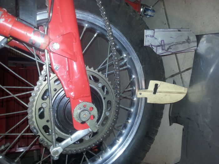

Dent de requin 125/200
Moi, j'en ai fait une pour la 125 😎
D'abord on fait un exemple en carton ou plastique.
Après en inox pour ma part.
Fixe sur le vis du garde chaîne et tenue par l'arrière au niveau du bloqué flasque avec une encoche 👍

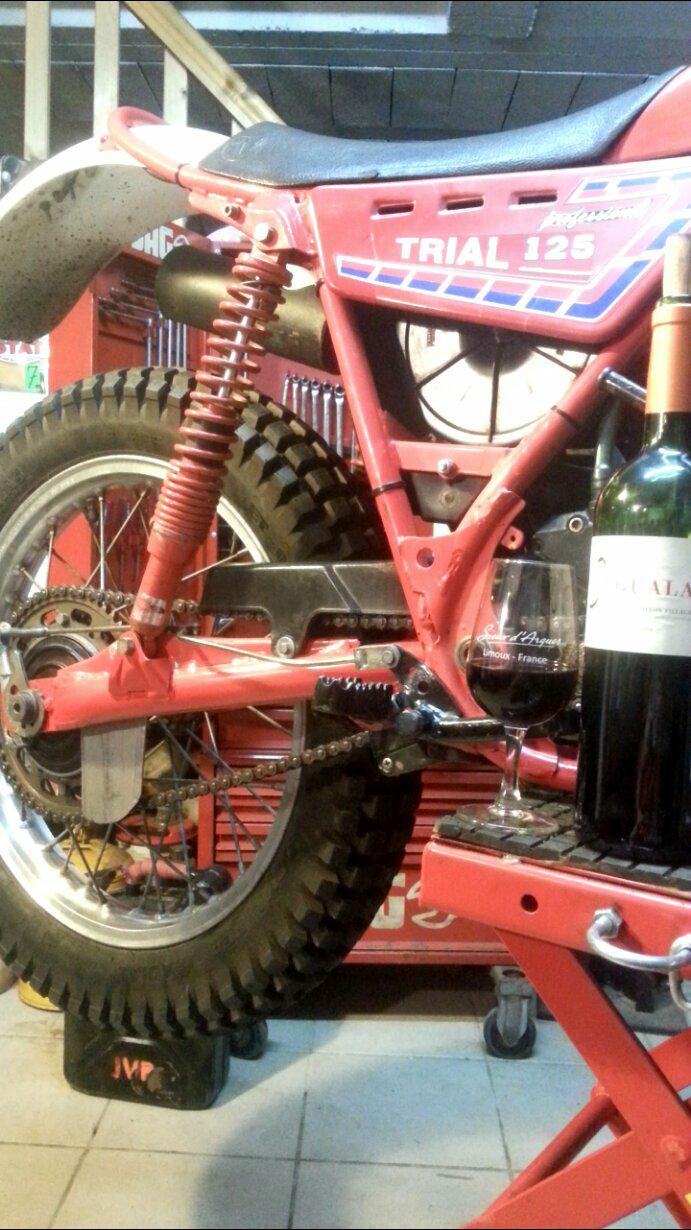

Posté le 08-03-2018, à 00:19
Quelques heures plus tard sa donne ça 👍

Posté le 08-03-2018, à 07:25
 👍 plutôt malin
Posté le 08-03-2018, à 07:31
Et après l effort... Le réconfort !  :D... Vu le canon de rouge sur le tabouret !..   😄

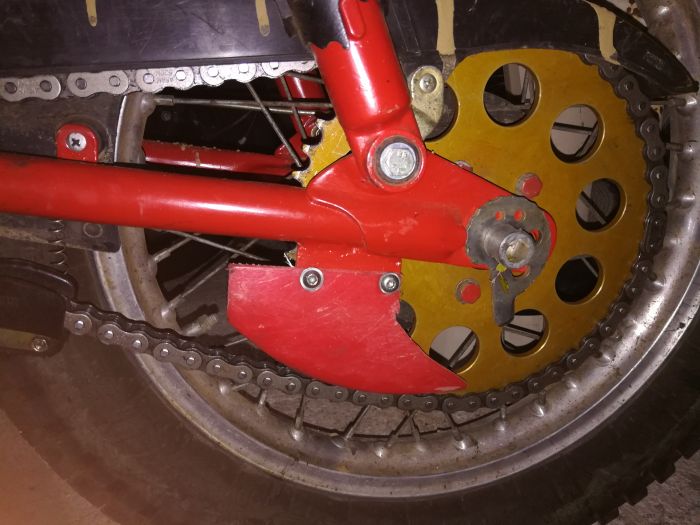

Posté le 18-03-2018, à 19:40
Hello des nouvelles de mon affaire, ci-joint la dent de requin des Alpes (fraichement pêché dans le lac d'Annecy:-))
A+
Rom
PS : Taillée en fait dans le couvercle d'une radio de BMW des domaines de la police allemande (ça a l'air aussi faux que ma première phrase mais là c'est vrai)  😄  😄  😄

Posté le 19-03-2018, à 13:00
Alors la c'est de la ratiche de compéte , tu as monté des pneus portugais? Ils sont couverts de poils et bien raides par le froid  😄  😄
