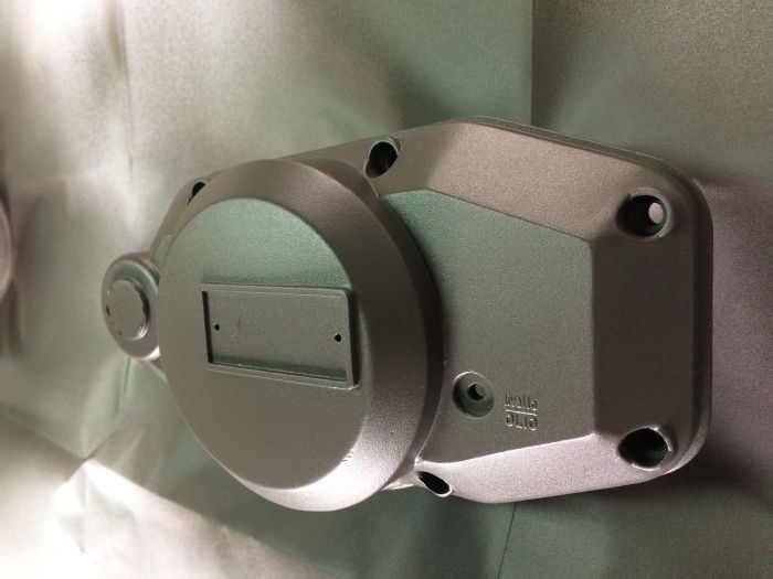

56 ans134134 messages 120120 images
Posté le 02-06-2018, à 21:50
Fantic TX 160
Avant
[img]https://img.forumfantic.fr/img_forum/2018/21/2969_image.jpeg[/
Après
Posté le 02-06-2018, à 21:52
Fantic TX 160
