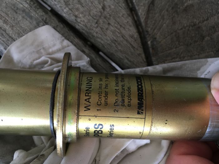

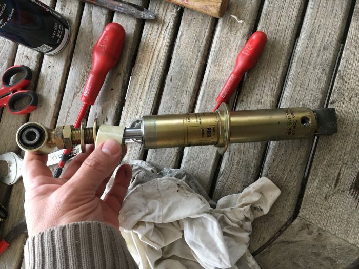

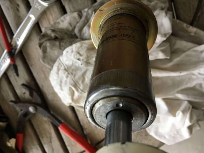

Bonjour,
J'ai un Mono amortisseur marzocchi serie PBS pour Fantic trial 50 FM268 LC.
Après avoir déposé le ressort, je ne vois pas comment ouvrir la bête.
Je dois changer les joints et membranes ainsi que l,huile car il fuit.
Ci dessous les images de la pompe.
Démontage Marzocchi PBS
Merci pour vos réponses.

Sur la dernière photo, on observe un trou aveugle, tu dois avoir le même opposé. Ces trous doivent te permettre le desserage de cette partie avec un outil approprié (genre clé à disque pour meuleuse).

Ton ensemble ressemble à un vérin classique. Après avoir dévissé la culasse, tu pourras sortir l'ensemble tige-piston et culasse. A ce moment il faudra certainement déposer le piston pour extraire la culasse puis de changer LES joints. Il y en a certainement plusieurs.

Cette pièce marquée d'un trou borgne qu'on appellera la culasse, tourne dans le vide dans les deux sens de rotation. :cry:
Le trou que l'on voit est en fait la marque que j'ai fais avec une pointe de burin pour essayer de voir si la pièce pouvait rentrer dans le fourreau afin de dégager un imaginaire circlips. Malheureusement cette culasse ne descend pas pour l'instant. 🤬
Peut être bougera t'elle à la presse? Toutefois, avant d'envoyer les watts, je préfère demander aux sachants avant de tout défoncer. smiley09
