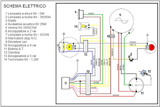

Désormais j'ai une belle étincelle bien bleu cependant je n'ais plus ni éclairage ni claxon ni coupe circuit
Quelqu'un saurai me dire comment se branche les fils j'ai du faire une boulette.
Merci

Voilà le schéma trouvé sur le net pour 125 et 200, pas encore testé de mon côté
Bon courage
