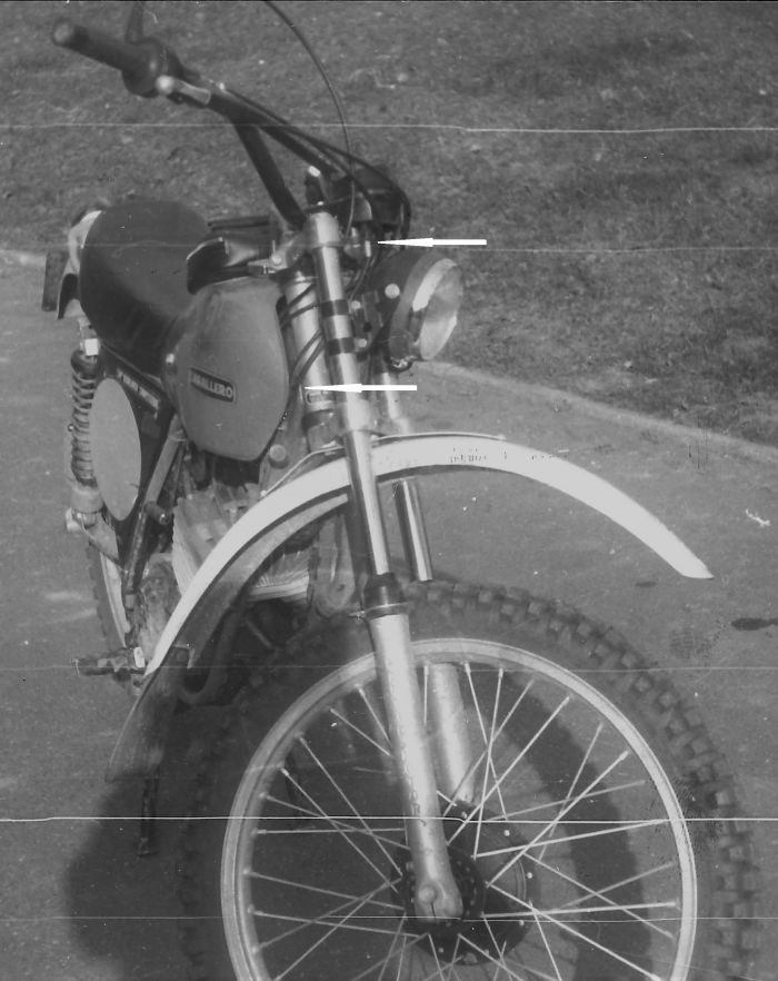

Bonjour,
Mon 50 RC 1977 acheté en Italie n'avait pas de compteur kilométrique.
Je souhaiterai (au cas ou la maréchaussée se pose des questions) pouvoir en installer un.
Après avoir trouvé un compteur sur Le BC, reste à trouver un entrainement (et le cable aussi)
La question que je me pose est de savoir si l'entrainement va sur la roue avant ou sur la roue arrière.
Sur le 50 RC 1976 que j'ai plus jeune, il semble (est c'est le souvenir que j'en ai)  que le câble parte sur l’arrière de la moto.
Les entraîneurs de roue Fantic que je vois sur LE BC sont toujours de diamètre 12 intérieure et mon axe de roue avant doit être du 16. (mesure prix à l’arrache avant de valider un achat).
Si quelqu'un a des infos car toutes les photos sur internet ne me permettent pas de trouver une réponse.

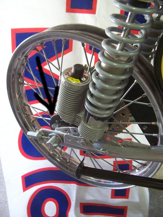

Posté le 23-01-2018, à 17:23
Entrainement à l'arrière pas facile du tout à trouver et pareil pour le très long cable !

Pourquoi pas un compteur de VTT bien planqué à l'avant de la moto ? Un copain en a un, plutôt bien monté, sur sa 200 trial et ça fait bien le boulot. Personne n'a dit qu'il fallait un tachymètre d'origine.

Posté le 24-01-2018, à 12:40
Merci Chris pour l’info et la « photo ».
Je vais essayer de trouver à quoi cela ressemble, au cas où je tombe dessus dans une bourse d’échange ou autres.
Pour moi, la quête du Graal, fait partie intégrante de la passion.
Mais, en attendant, (bonne idée RVRoads), je vais monter mon compteur de VTT.

Posté le 24-01-2018, à 12:48
Quelques détails ici (réponse 383) www.forumfantic.fr/viewtopic.php?id=280&p=16

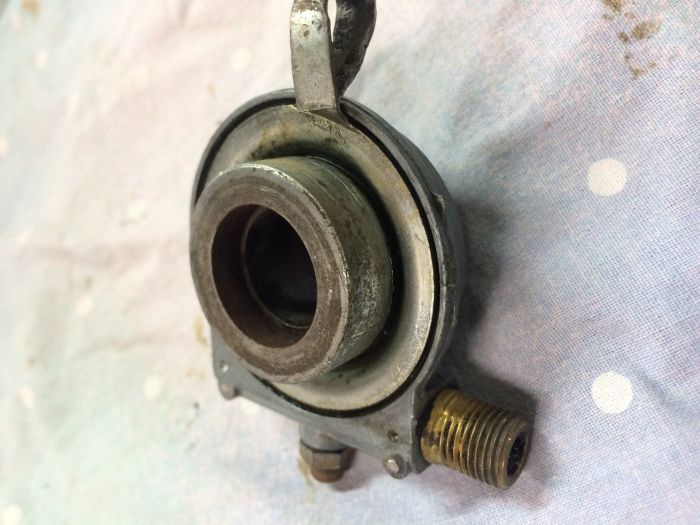

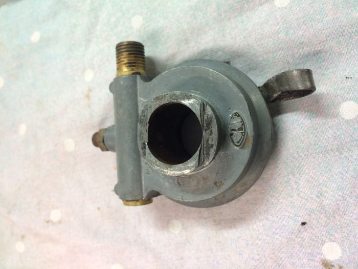

56 ans134134 messages 120120 images
Posté le 24-01-2018, à 21:01
Entrainement - Câble et compteur 50 RC 1977
68 ans2525 messages 1515 images
Posté le 25-01-2018, à 07:52
Merci Christophe.
Il n'y a plus qu'à chercher.
Je me dis quand même, que CEV n'a pas du faire ce modèle pour les seuls Fantic.
Moto(s) : TX 160 - Caballero 50 Regolarita Competizione - 1977
