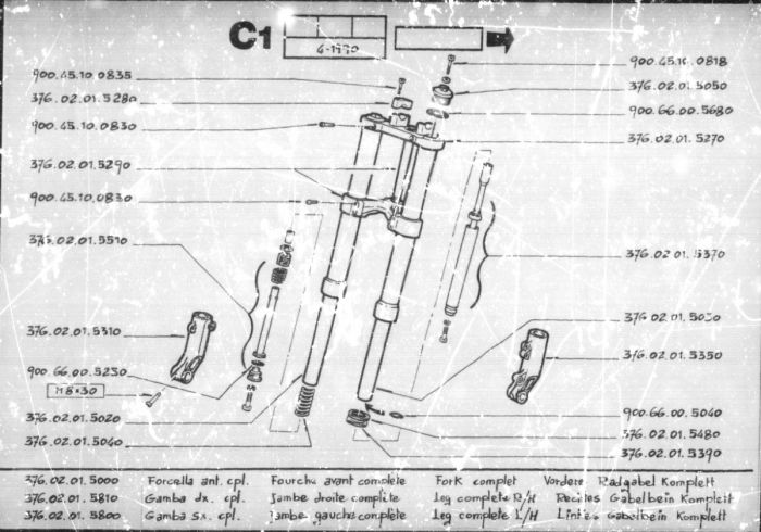

hola tout le monde
j ai demonté et changé les spy du trial du minot  😄
donc fourche inversée  :cry:
j ai besoin de vos lumieres
y a t il de l huile dans les deux fourreaux ? j ai l impression qu il y a un coté ressort et un coté hydraulique  🤬
idem 50 XM
si vous avez  ça , ça serai cool  ;)
quantité par bras éventuellement

C'est un FG393 ?
En tous cas, 270cc par bras. Tu as un coté détente et compression pour l'autre.

Je remonterais les tubes à fond, verserais l'huile, puis pomperais jusqu'à disparition de l'air. Tu peux t'inspirer de la doc des grandes soeurs que je t'envoie par email  ;)

sachant que c est une fourche de 32 .....270 cc par bras me semble beaucoup ,non  🤔
je vais tenter le remplissage comme sur la doc on s arrête a 130 mm du bord avec d la 7.5 ! 😉

Tu me diras mais 270, c'est ce qui est donné par Fantic pour ta fourche  ;)

bon du coup ..............max mais alors max ......200 cc  smiley09
meme tube a ras bord ça rentre pas  :cry:

Peut-etre une coquille dans la doc... c'est sans doute 170cc  smiley09
Posté le 27-12-2017, à 20:30
"normalement", 376 est la version débridée (7.2HP) donc velomoteur. FG393 est la version homologué cyclo.

j ai regardé sur la potence ,,, c est un FM 393  😳
mais n empeche que j ai mis pas plus de 200 cc.......... :cry:

Il faut faire comme tu dit plus haut Pilou. Remplissage sans les ressorts. On pompe et on fait un niveau à 120mm. C top pour n importe quelle fouche. En tout cas c est ce que je fait et ça fonctionne pas mal
Posté le 28-12-2017, à 19:16
Oui Benny, La DIP donnait 130mm pour toutes les fourches Marzo classiques et je viens de regarder pour les USD, c'est pareil  ;)
