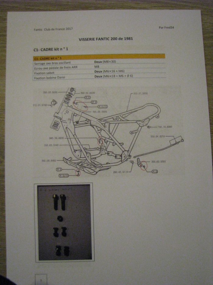

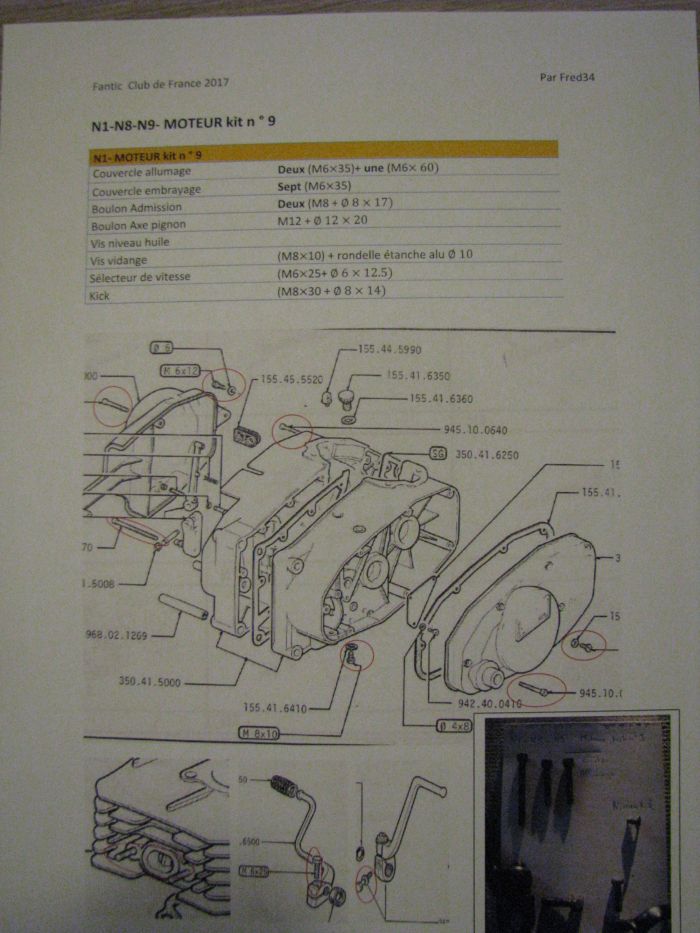

Un document de synthèse de la visserie d’un 200 TX 350 de 1981 :
Après quelques heures de boulot malgré tout, voilà, mon document est enfin terminé !
A mon tour d’amener ma modeste contribution et de le partager avec vous. Il a été réalisé à partir des documents technique de la moto (n° par planche). Profitant de son démontage, après vérification et mesure avec un pied à coulisse, j’ai recensé et pris en photo la majeure partie de la visserie de mon 200. Réunissant le tout sur un seul et même document afin d’en faciliter le remplacement à neuf en inox.
Je pense qu’il peut servir aussi pour le 125 TX 250 (sauf pour la fourche) mais cela reste à vérifier.
Ne pouvant joindre le doc en pdf. via le site, vous en trouverez un extrait (photo) ci-dessous. 😎
Pour les personnes intéressées contactez moi par MP et je vous l’enverrez par mail, sinon dispo via le club. Ce doc de 8 pages au total n’est pas figé dans le marbre, il se peut que je le complète au fil de ma restauration des différentes références de joints, roulements et compagnies .
A suivre …

Si je peux me permettre, il aurait utile de préciser le type de tête de vis. Juste histoire de chipoter un peu ;) 🤭
