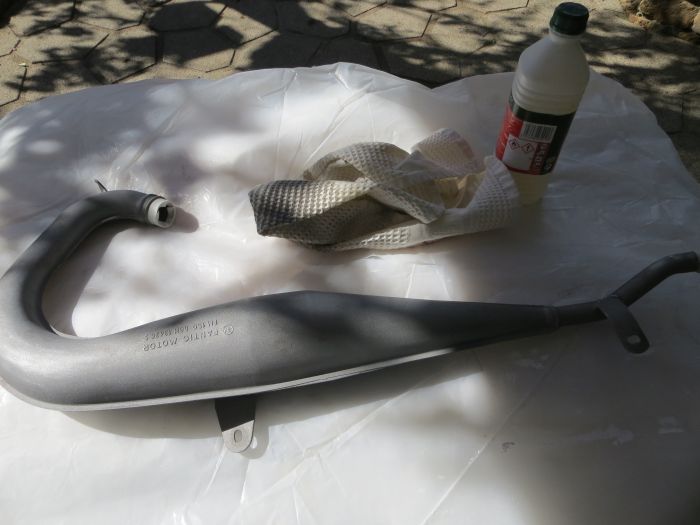

tu fais un microbillage avant ou simple ponçage ?
Hello POLUX!

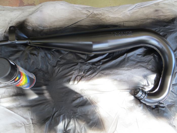

Pour ton pot, tu peux utiliser sans crainte de la peinture noir mat haute température en aérosol, de chez MOTIP dispo chez NORVERT ou FEUAUTO (ou le contraire...).

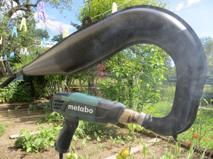

Après 3 bonnes couches bien couvrantes, il est important de cuire ta peinture.
Si tu n'as pas de four assez grand, ou si maman veut pas 🤬 🤬 🤬 , tu peux le faire au décapeur thermique comme je l'ai fait (tu arrêtes quand ça commence à fumer!)
Ta peinture cuite est plus résistante au remontage et ta brêle est prête à être jetée dans les cailloux!
Pour la préparation de surface, je te recommande un simple sablage, que tu peux étendre également à l'intérieur du pot pour un bon décalaminage!
Tout celà marche très bien, et après pas mal de sorties et du KARCHER à gogo, mon pot est resté nickel! 👍
