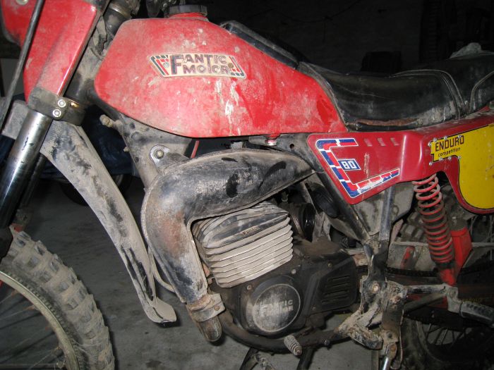

Je fais de la rando moto avec une Husqvarna 360WR (époque CAGIVA) mais je possède également un FANTIC 80 RSX qui est HS avec un problème de bielle à remplacer, j'espère trouver sur ce forum une aide et des conseils.

Pas très grave, ce problème de bielle. A priori, tu dois pouvoir te débrouiller avec une bielle de Minarelli 80 MR6, qui a les mêmes dimensions.
http://www.cyclocollection.fr/bielle-equipee-minarelli-mr4mr6-c2x18717520
On connaît bien le 80 RC ici, et le 80 RSX est peu différent sur le plan moteur. Tu vas trouver de l'aide, c'est certain   😎
