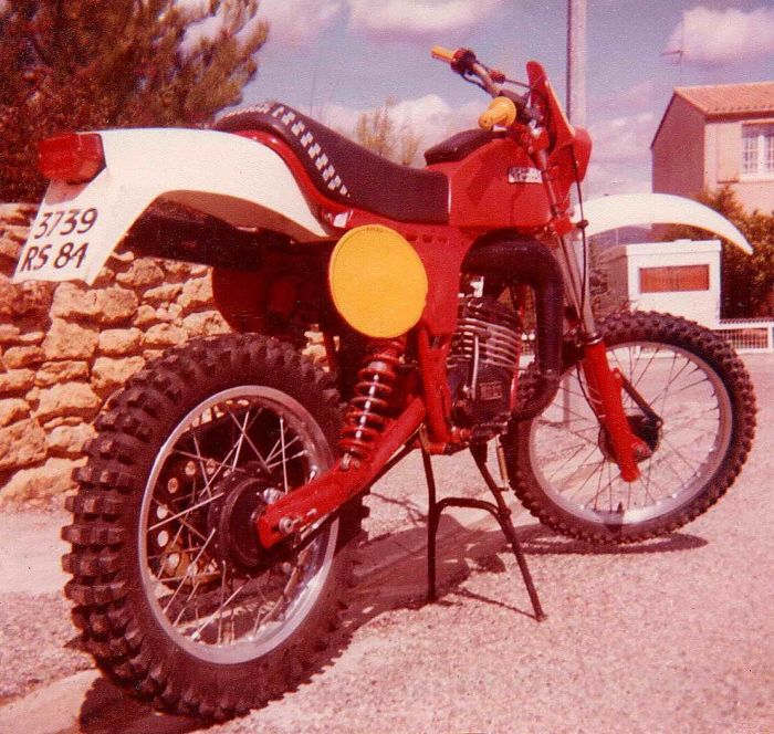

Pour ma part, en 84 j'avais monté sur ma moto des 580 en remplacement des Hydro, et c'était le bonheur  👍
Amortisseurs 125 RC Brissoni
