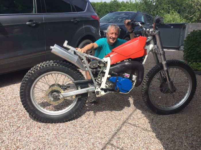

Bonsoir,
Je suis sur la fin de ma remise en route de ma Kroo et je suis bloqué sur le remontage du frein arrière. Je n'arrive pas à purger le circuit de frein arrière.. tout est bien étanche, les plaquettes sont neuves. Le bocal, les tuyauteries sont nickelés, mais je n'arrive pas à réamorcer le circuit même en poussant du lockeed par la purge avec une seringue.
Avez vous déjà eu ce problème ?
D'autre part, les disques sont un peu massifs, y en a t il parmi vous qui ont amélioré le système de freinage AV et AR.
Merci pour vos conseils.

Ta durite n est pas bouchée ?
En cas de démontage complet, je purge par portion.... Le maître cylindre en dévissant le banjo, puis la durite jusqu'à l étrier et enfin l ensemble....

Depuis j'ai eu quelques informations et je vais essayer de compiler tout ça pour réussir à retrouver un frein arrière.
Je vais effectuer une purge par tronçon comme tu me le préconises , mais d'abord je dois vérifier la garde que j'ai entre le MC et la commande de la pedale. 2 mn impératif. Le remplissage du Mc ne peut s'effectuer si tu n'as pas cette garde.
Des que j'ai fait tout ça, je donne le résultat.
