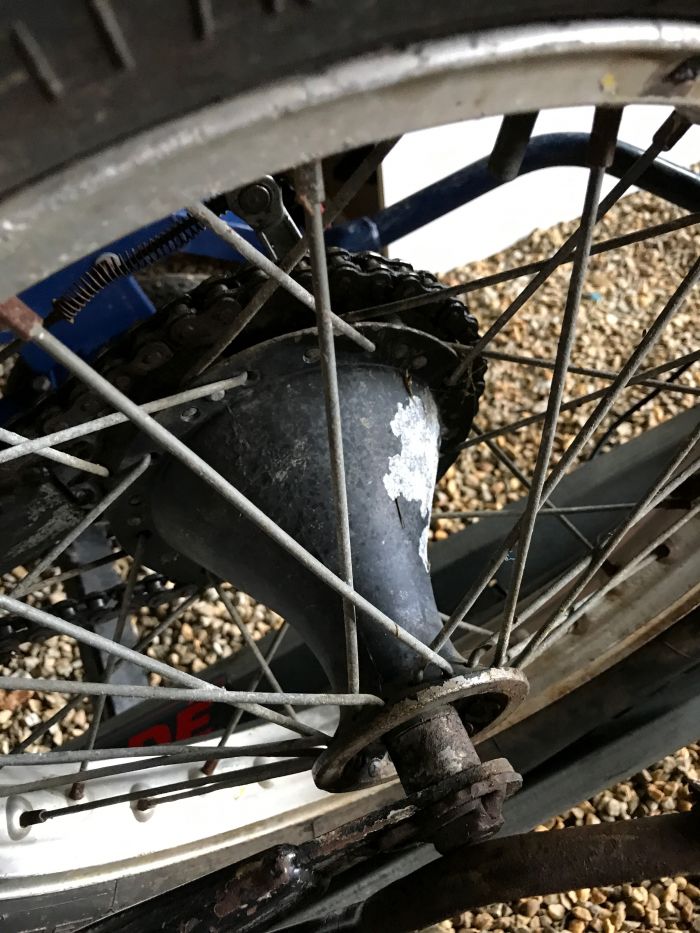

Hello,
Dans le cadre du démontage pour mon projet restauration sur FM403 j'ai observé que le tensionneur de chaîne gauche était soudé à l'écrou !!! Mais qu'est ce que c'est que ce binz ???
Parce que je prévois de changer la chaîne et il va me falloir enlever ce tensionneur et dévisser mon écrou.
J'ai peur de faire une connerie.
Merci de vos lumières.
Stéphane.
Tensionneur de chaîne soudé.
Moto(s) : Fantic cadre FM450 moteur FM403

Houlla c'est quoi ce bricolage ?   🤬
Tu peux tjrs faire sauter le point de soudure avec une disqueuse  😡
Posté le 20-04-2017, à 22:30
Pas inquiétude :cry:
C’est d’origine, sur les 241 et 301, quand tu tends la chaîne, cela tourne l’axe coté transmission, donc côté opposé à l’écrou de serrage.
Une seule clé suffit pour tendre la transmission, avec l’habitude, c’est très pratique     👍

Merci à tous les deux.
J'avais bien pensé à la disqueuse...en revanche j'amais je n'aurai cru que c'etait soudé d'origine pour faciliter le serrrage. C'est pas un peu stupide d'ailleurs ? En effet 1-tu ne peux plus démonter ta roue et 2- tu ne peux plus régler symétriquement tes tensionneurs de chaine !!!
Encore merci pour cette expertise !
Posté le 21-04-2017, à 08:29
Wouai c'est vraiment un truc à la con   😡  :(
