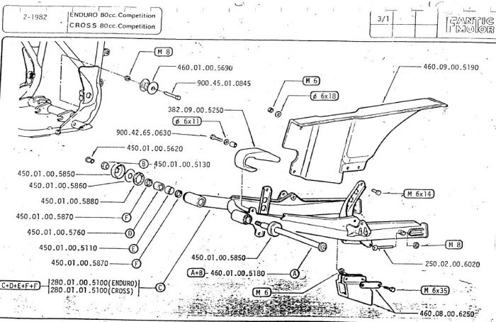

je suis en train de remonter un FM280 que j'ai en pièces depuis plus d'un an et on galère un peu avec le bras oscillant/support de moteur...les différentes bagues téflon, roulements et cache poussière...
Qu'un a t il un éclaté du châssis pour avoir un visuel qui peut m'aider.
merci bcp!

Bubb a commis un temps un post qui pourrait t'être utile:
www.forumfantic.fr/viewtopic.php?id=561&p=3
En feuilletant ses exploits  👍 , tu y trouveras de bons conseils sans aucun doute!

MERCI BCP !!!
avec ça je dois pouvoir me débrouiller...
