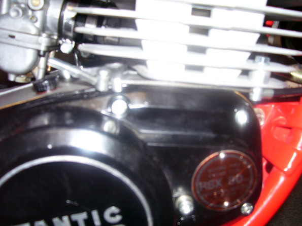

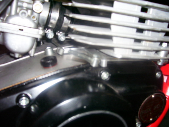

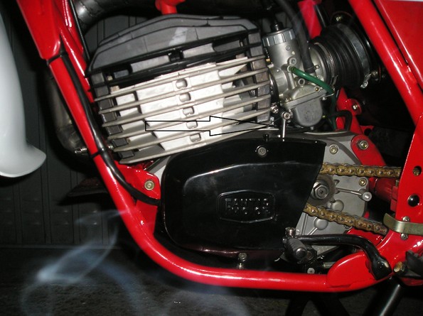

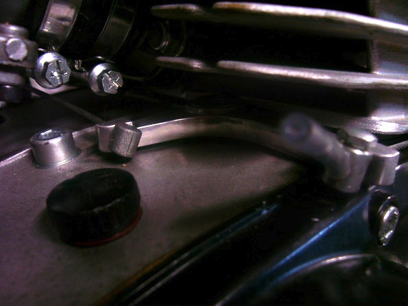

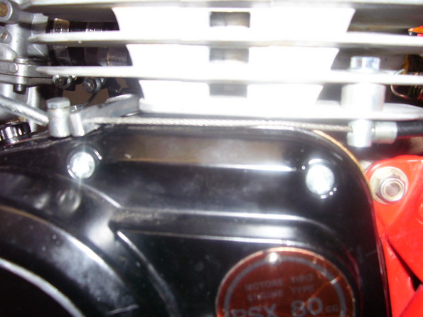

Une biellette de renvoi ? Exemple sur un Fantic 80 RC avec un bas moteur très proche de la 125.
Embrayage Brissoni
Embrayage Brissoni
Embrayage Brissoni
Embrayage Brissoni

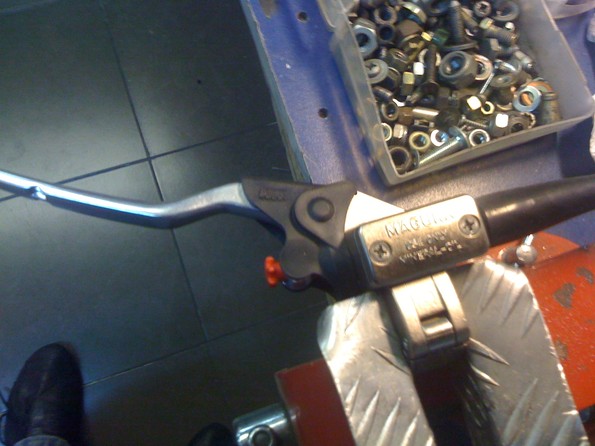

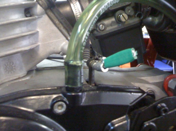

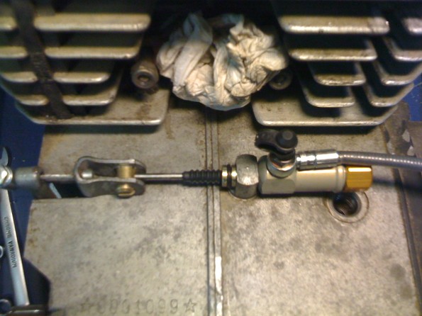

je confirme l'embrayage est dur mais bizarrement j'en ai vue de très doux ...mystère .. j'avais le même problème et dans un premier temps j'avais rallongé la biellette ; mieux mais pas encore ça .
alors j'ai opté pour de l’hydraulique MAGURA et la ça devient un bonheur tant c'est souple ....fini les crampes dans le main gauche et enfin le plaisir de piloter  🙂  🙂  🙂
Embrayage Brissoni
Embrayage Brissoni
Embrayage Brissoni
Embrayage Brissoni
