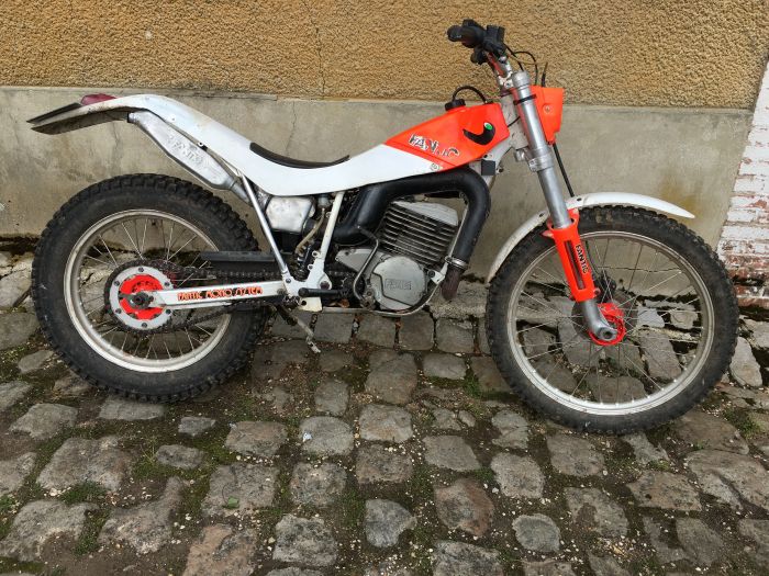

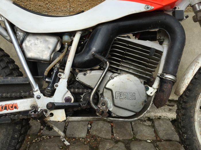

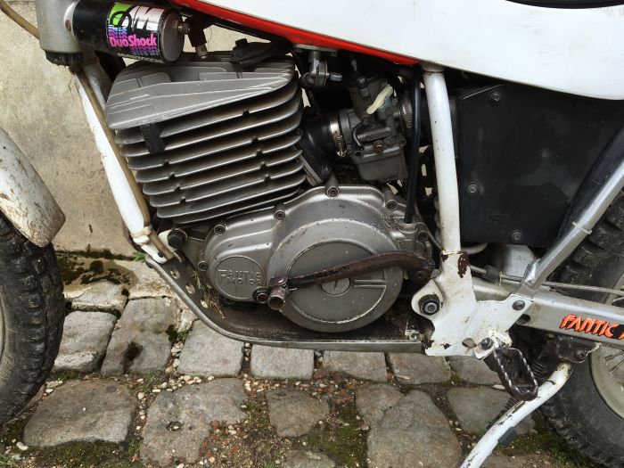

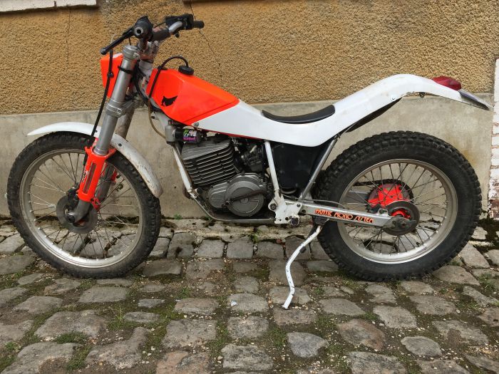

En fait elle tourne très bien, démarre au premier coup de kick.  👍
Depuis que j'ai complétement démonté le carbu pour le nettoyer elle tient parfaitement le ralenti et monte bien dans les tours.
Voici quelques photos :
