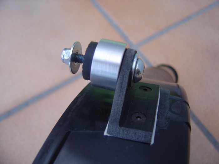

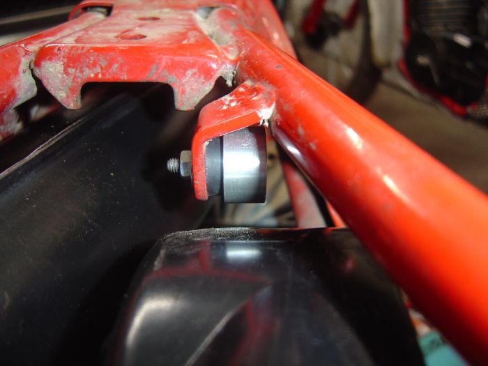

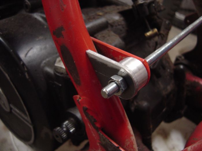

300 pro acheté avec patte supérieure de la boite à air cassée et fixations du bas bien malades.... 🤬
Quelques photos de la modif (impose de repositionner les pattes inférieures...)
Difficile à faire en simple réparation   :cry:  mais en restauration.........en profiter pour faire les choses BIEN  👍
sans la papatte plastique de la boite à air:
boitier filtre à air 240 pro
Sur la boite à air:
Gabarit pour pointage des pattes inférieures avant suppression de celles d'origine
