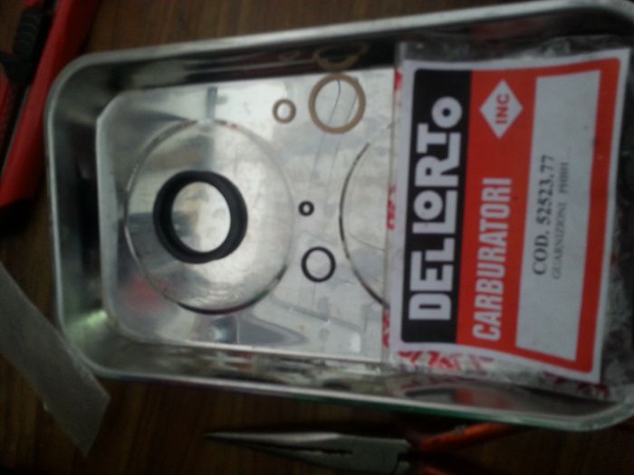

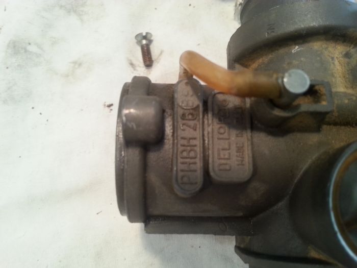

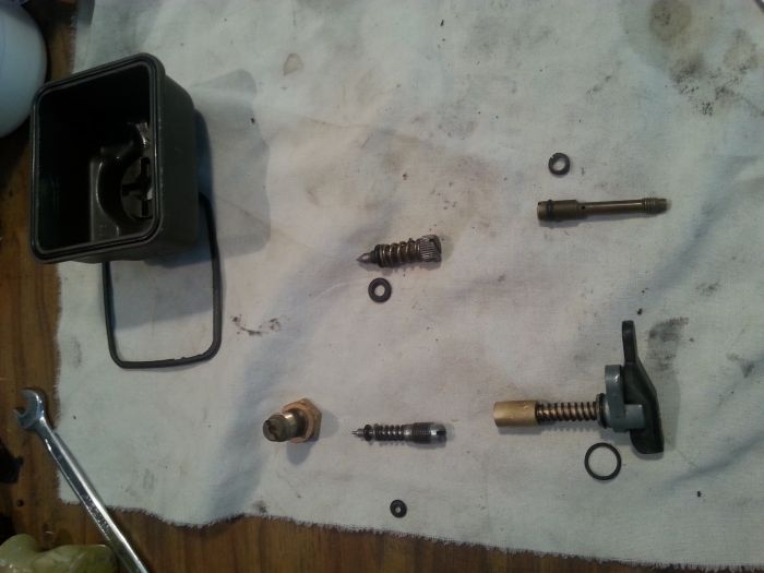

Bonjour à tous,
Dans le même cas de Bugor, 😳
j'ai remplacé (je pense) tout les joints mais il en reste dans le kit j'ai acheté,  :(  c'est normal car le kit est pour plusieurs modèles ou j'en ai oubliè quelque part?? 🤬
Pas sur la photo; le protège cable et le joint du couvercle carbu.
photo avec l’emballage c'est ce qu’il me reste, l'autre ce que j'ai remplacé, et mon carbu c'est un dellorto PHBH 26 (BS)? qui est monté sur mon trial 300 pro.
vinaigre blanc...carbu
Merci de votre réponse,
jan

Salut , c'est marrant j'avais nettoyé mon carbu en le trempant dans le vinaigre blanc plusieurs jours ensuite dans de l'acétone, changer les joints avec la pochette de joint celle de Janmaru et changer l'aiguille qui était complètement érodé avec le puits d'aiguille et le carbu est complètement différent  👍
