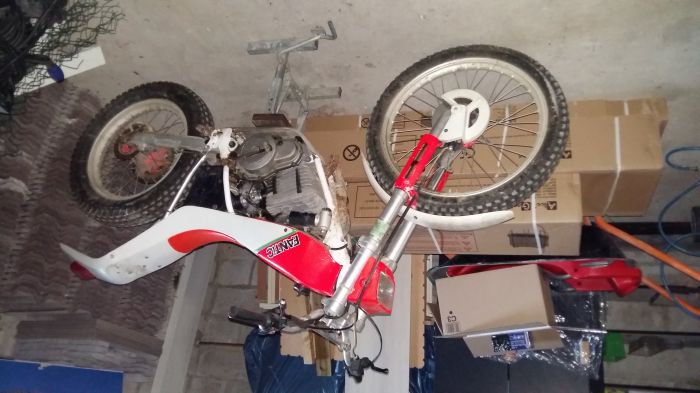

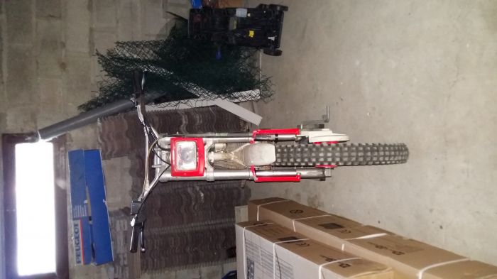

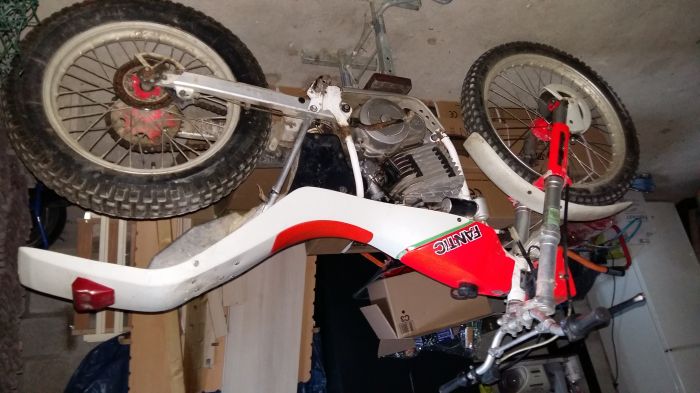

Je suis l'heureux propriétaire d'un Trial Fantic que mon père m'a cédé.
Cependant je voudrais lui remettre une petit coup de jeune, mais je ne connais pas le modèle exacte.
Ce que je peux vous dire c'est qu'il est gravé sur beaucoup de pièce de la moto "FM 450".
Mais ça me dit pas si c'est une 305, 245, 247, 309, etc .... ??
Je publie des photos de la bête et aussi un document provenant de Fantic ou je ne sais qui avec les caractéristiques de la moto.
Il y a marqué dessus que la cylindrée est de 211,2 cm3.
J'ai aussi des documents en ma possession. Notamment une petite revue technique en italien prévue pour les modèles 307, 247 et 125.
Alors je suis un peu perdu avec tous ça.
De plus, sur la carte grise en ma possession, la date de 1ère mise en circulation date de 11/1991.
Merci d'avance pour votre aide.

Salut.
Cylindrée 211,2 cm3, fourche inversée, ta moto est un 247.
