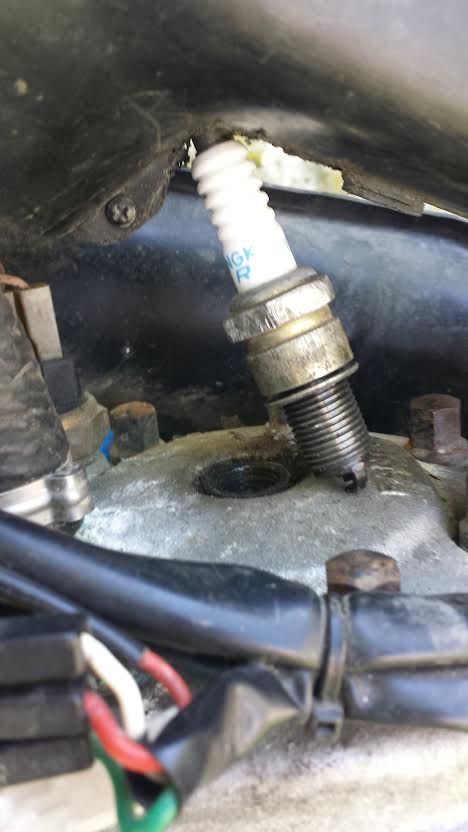

Voulant remettre en route le K.roo 250, j'entreprends de démonter la bougie pour voir s'il y a de l'allumage.
Surprise de taille !
Non seulement elle est peu accessible, mais quand on arrive en fin de filetage, elle ne peut pas la sortir,
car elle est totalement coincée en haut,  par le manchon en plastique d'arrivée d'air, (sous le radiateur).
Ayant vérifié sur les docs de spécification que la bougie est de taille conventionnelle et non courte, (type tondeuse), et à culot long,
j'en appelle donc à ceux qui pourront m'éclairer sur ce sujet brûlant…
Evidemment, en défonçant le manchon, on peut retirer la bougie…
J'avoue ma honte, alors que je sais tout de même caler un arbre à cames sans repères au comparateur et disque gradué !
C'est donc une arrivée minable et profil bas…
Merci par avance a qui pourra m'éclairer.

Oui c mal foutu....la k roo additionne les mauvaises conceptions...à mon avis yavait plus de sous pour payer des ingénieurs digne de ce nom dans ces années de vaches maigres pour FANTIC .....j'ai la bleue en 250 la 91 ou 92 , et quand je l'ai acheté..j'ai galérè idem...pour enlever cette bougie...du coup pour la remettre, facilement, j'ai pris un fer à souder l étain et j'ai creuser une cavité dans le plastique qui enveloppe le ventilo......pour me rendre compte ensuite que ya une bougie spécifique pour la kroo qu'à la tête + courte.. .en ngk......par contre j'ai pas le numéro en mémoire , si tu veux je te donnerai ça demain dès que j'aurais 5 minutes pour ouvrir le garage...

Tu me donnes ça quand tu peux… merci par avance.
C'est en effet super mal foutu et je n'osais pas le croire !
J'ai aussi eu l'idée de "moduler" le plastoc, mais comme je suis timide j'osais pas trop :))
Du coup, demain j'attaque !

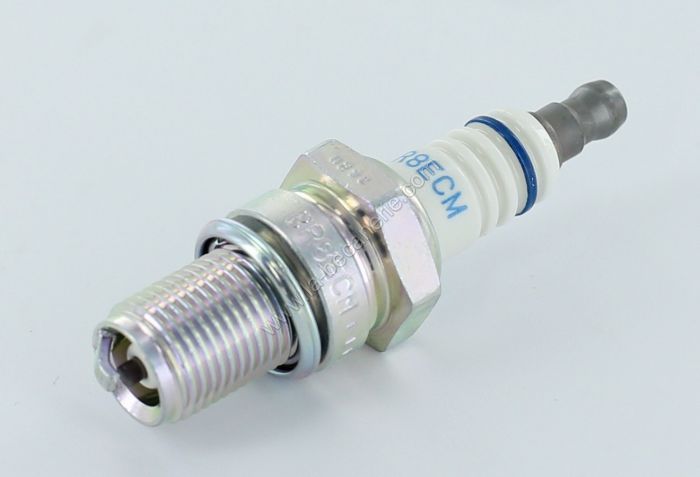

Il te faut ça :
www.la-becanerie.com/off-road/electrique/b...
br8ecm    🙂
Extraction bougie du K.roo
existe en d'autres indice thermique  😎

Si tu veux voir mon bolide, tu tapes. : FANTIC kroo pour rando,.........dessus j'ai une bcp 7 es qui va bien!.....celle que gege te propose doit avoir la tête + courte.....mais prends en 7 d indice....

Merci ! En effet ça change tout. Si j'ai bien compris tu diffuses des pièces ?
Auquel cas e t'en commande une… en indice 7un poil plus chaud si ça existe.

Oui du 7… Vu le temps qu'elle mettait à démarrer je pense qu'un indice un poil plus chaud conviendra mieux.
