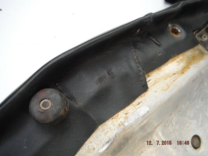

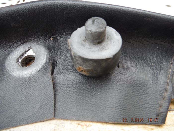

Je profite des beaux jours pour refaire ma selle, et qu'est ce que je m'apercois-je?!
Il me manque 2 tampons caoutchouc! :cry:
Et je n'avais jamais fait gaffe...  🤬  🤬  🤬
Est ce quelqu'un saurait me dépanner SVP?
Diamètre: 25 mm
Hauteur: 16 mm
Diamètre du plot: 9 mm

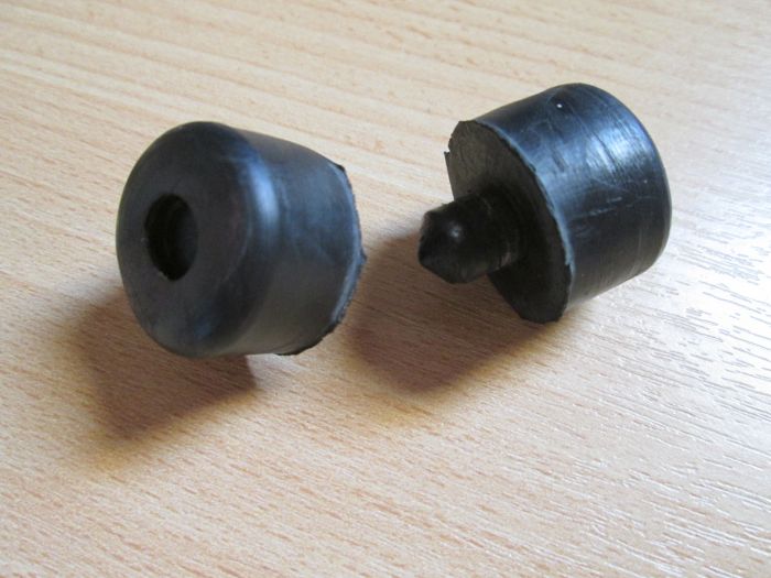

TAMPON DE SELLE..............
D'avance merci.

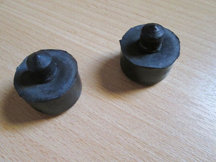

Posté le 14-07-2015, à 18:40
Trouvé ds mon bordel :
Envoie moi ton adresse en MP !

Posté le 18-07-2015, à 11:38
Tes tampons sont partis au courrier ce matin !
tu devrais les recevoir lundi ou mardi !
bon WE !
Posté le 18-07-2015, à 20:12
 👍  👍  ️ T'es un ange, Laulau! ️  👍  👍

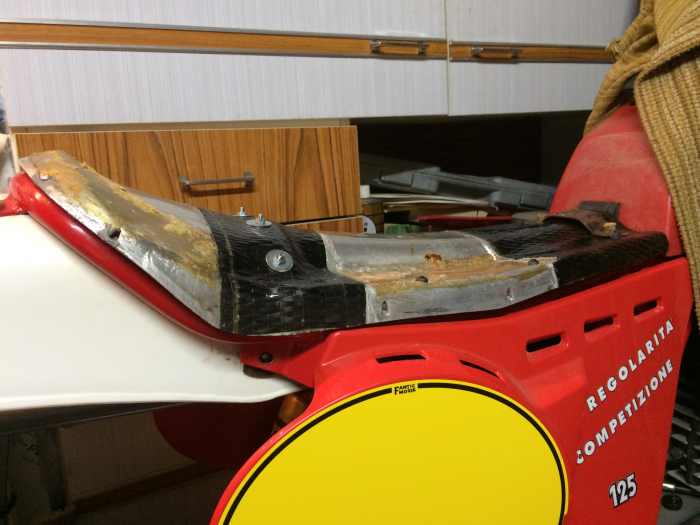

Hello,
Les essais à blanc sur ma moto du fond de selle que je répare m ont révélé qu il ne porte pas sur le cadre au niveau des tampons de selle du milieu. C est peut être la raison qui a fait que ce fond de selle s est fissuré sur sa partie avant.
Je suis donc à la recherche de 2 tampons un peu plus haut que ceux d origine (+ 5mm environ). les autres dimensions sont identiques à celles indiquées par Gigi.
Merci pour vos adresses et astuces.

Posté le 11-02-2016, à 17:26
Bonjour,
Devant moi aussi refaire la selle de mon 200 Fantic, j'ai utilisé les caoutchoucs des butées de porte que j'ai retaillés à la bonne hauteur, et je les ai installés avec un simple boulon de poelier.
Autre astuce, j'ai installé et bloqué une vis de 5 sous le milieu arrière de la plaque de selle (avant recouvrage par le skaï). Puis j'ai percé le garde boue AR au bon endroit. Une rondelle et un écrou bloque la selle. C'est invisible !
