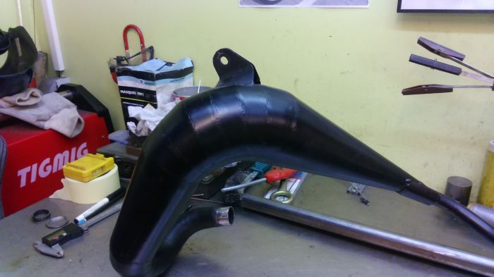

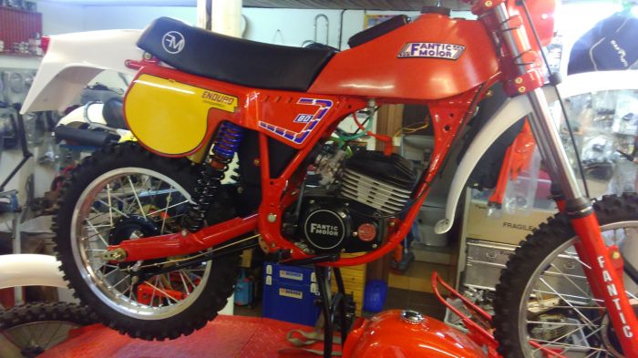

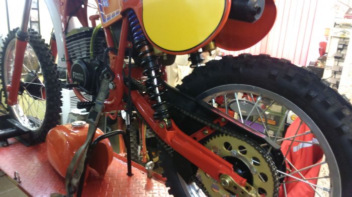

je viens de rentrer ce FM 280 plus neuf que neuf  .on le croirait tout droit sorti de l'usine ....superbe restauration....je lui ais fait le moteur et il me reste a lui monter un pot POLINI et finaliser la mise en route ainsi que la conception d'un faisceau simplifié ....
vraiment une restauration au top  🙂

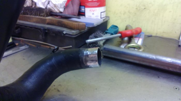

Depuis la nuit des temps, j'ai un pot Polini suspendu dans l'atelier, ça vaut l'os que je le monte sur ma 280 ? Au niveau carburation, y aura beaucoup à revoir ?
Posté le 25-01-2016, à 11:44
RVRoads a écrit :
Irréprochable, en effet  👍
salut RV  🙂
pour le POLINI il y a deux modèles . un normal pour le kit a air et un majoré pour le liquide . celui que je monte est le gros modèle du liquide car il donne plus de coffre a moyen régime mais le normal est tres bien et le gain est sensible .en ce qui concerne les réglage il faut augmenter la taille du GP de 20 a 30 points de plus .. 😀
Posté le 25-01-2016, à 13:52
Si ce n'est que le GP à corriger, ça va aller. Je n'avais pas envie de m'engager dans des modifs de puits et d'aiguille, par exemple.
Merci beaucoup !
Si ma mémoire ne me trahit pas, mon Polini doit faire environ 94 en son point le plus gros. Ça te parle ou je me trompe ?
Posté le 25-01-2016, à 18:30
celui ci fait 97 au plus large et comme tu peut le voir il y a une petite modif a faire pour l'emboitement du cylindre car le POLINI H2O est lus grso ; mais rien de grave  😎

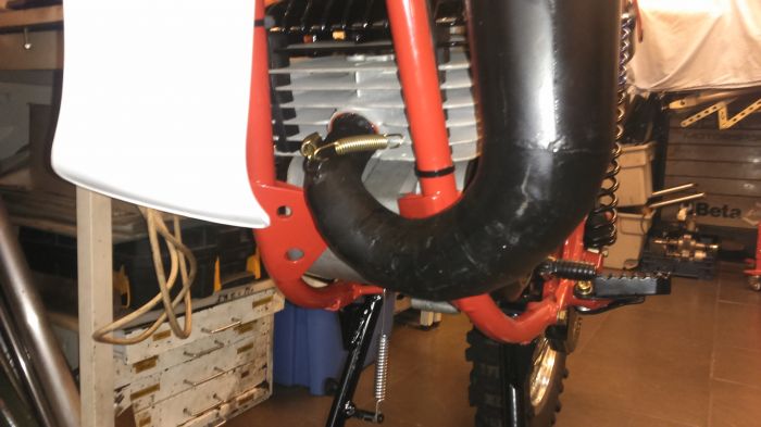

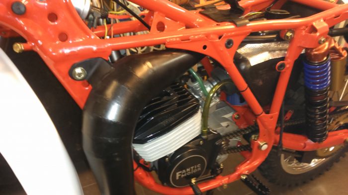

VOILA l'échappement est en place  🙂
